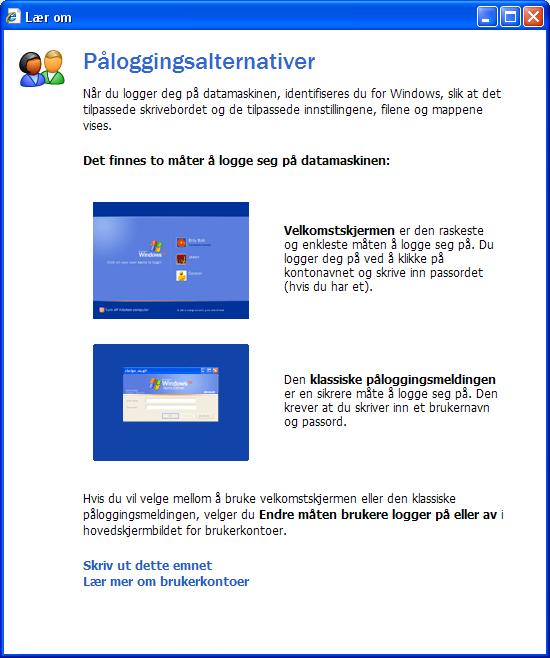

2mat Skrevet 26. mars 2007 Skrevet 26. mars 2007 Hei. Når jeg starter opp datan så er det første bilde som kommer opp er LOGG PÅ WINDOWS er det mulig å få bort det. Det er bare jeg som bruker den ( 1 bruker på datan) ønsker å få bort dette på grunn av at når jeg skal kjøre Nvidia nTune så krever programmet en del restarter for å fullføre testen av HK. og Grafikkort Testen er fra 20 min til 3 timer å jeg har ikke lyst til å sitte å passe på hver restart for å logge inn i windows igjen 8246131[/snapback] For å svare deg kort "JA" Det er en enkelt måte å fjerne det på. Når du går inn på kontrollpanelet kan du under kategorien "Brukere" velge hvordan du skal logge på. Det kan du velge at den skal hoppe direkte inn i windows, uten mellomstopp
omegaV8 Skrevet 26. mars 2007 Forfatter Skrevet 26. mars 2007 (endret) Hva betyr dette da hmm. Endret 26. mars 2007 av omegaV8
S.M. Skrevet 27. mars 2007 Skrevet 27. mars 2007 Det skal gå i regedit. husker ikke helt i farta, Kan prøve å søke på default user eller noe.. Deretter legger du inn brukernavn og passord. Hvis du er den eneste brukeren kan du endre det i påloggings muligheter i kontrollpanel, (så lenge du ikke har et passord)
