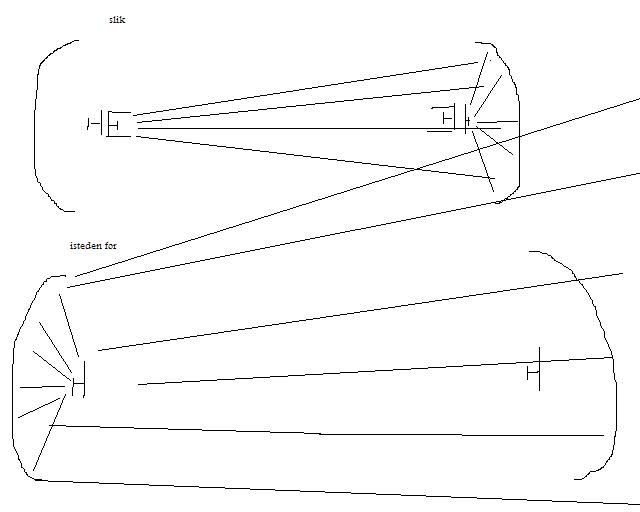

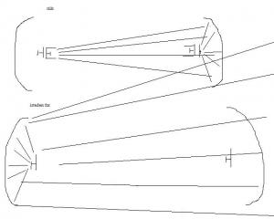

Hei. Jeg lurte på om det var mulig å koble 2 antenner sammen ut fra ett accesspunkt der en kun sender og den andre kun tar i mot?
Er det mulig å la strømmen gå en vei men ikke den andre?
Jeg prøvde å koble en diode til ett batteri, men strømmen gikk igjennom uansett hvordan + og minus var.
Finnes det en anen måte?
Grunnen til at jeg ville prøve dette er at en biquad parabol sender ganske bredt. Dette må den gjøre for å ta i mot bredt.
Det hadde vert bedre om en antenne kunne ta i mot fra en stor parabol, mens en anen sender ut mye smalere.
Illustrasjon:
Noen som tror noe slikt er mulig og vil forbedre biquad parabol?
Illustrasjon:

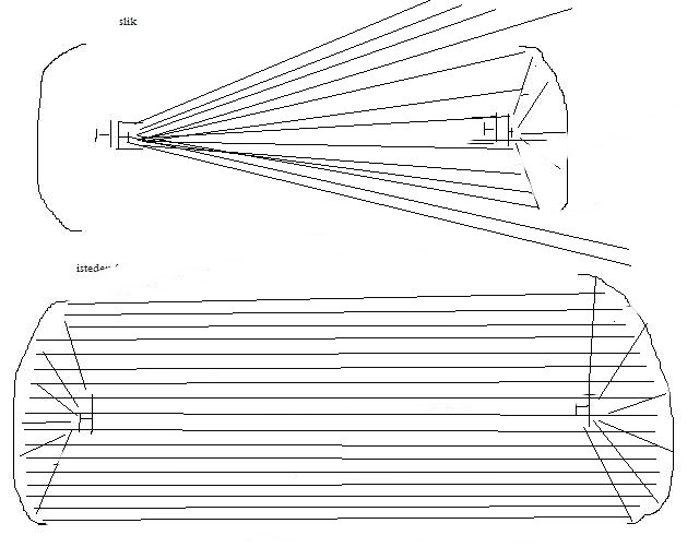

Det vil ikke forbedre noe, nei, heller tvert imot.. En biquad montert i brennpunktet på en parabol sender nemlig ut en mye "trangere" stråle (m.a.o. mer konsentrert signal) enn bare biquaden alene. (Det samme gjelder også for mottak, Biquad+parabol er en av de mest retningsbestemte antenneløsningene som finnes, så de verken sender eller mottar særlig "bredt" ) Tegningene dine stemmer derfor overhodet ikke. Har endret på tegningene så de stemmer bedre med hvordan signalene faktisk oppfører seg..
Om du skal sende "mye smalere" enn det du allerede gjør med biquad+parabol, så er det nok bare en løsning: Biquad pluss en enda større parabol, (eller en annen type ekstremt direktiv antenne) og det er vel ikke det du har prøvd å få frem på tegninga??

ok takker for svar :) da er det vel ikke vits i å prøve mer. Jeg trodde signalene blei noen noen hundre meter breie over rundt 2 kilometer.
Tenkte da at en anen reflektor for biquaden som sender smalere var enkelt å lage eller få tak i.
