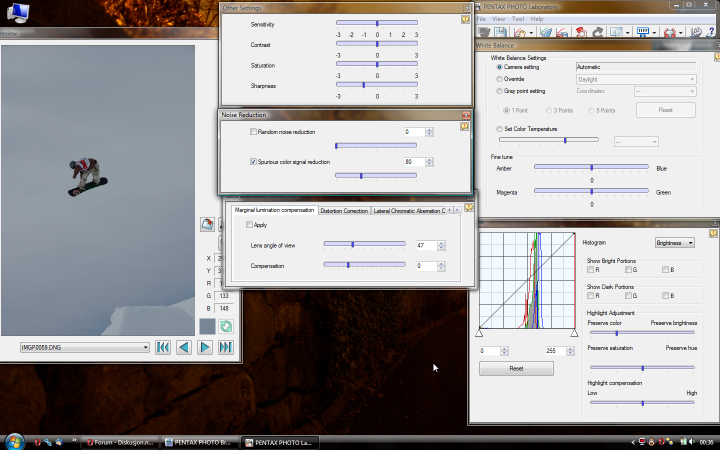

Noen som har prøvd eller bruker softwaren som følger med? Ser det er en oppdatering på denne også, noen som vet noe mer om hva som oppdateres på software?8479766[/snapback]
Har so vidt opna det. Fyrsteinntrykket var dårleg, ettersom arbeidsflaten er delt inn i separate vindauge, noko som er litt upraktisk i mine auge, og som ikkje vert betre av at vindauga ikkje kan gjerast mindre. Har ikkje gjort noko spesielt arbeid på nokon bilete endå.
Redigert: Det var Photo Laboratory. Photo Browser ser grei nok ut den, men igjen, eg har ikkje brukt det noko særleg.
Kva som er nytt i oppdateringa står på nedlastingssida.
Endret av Torbjørn T.
Pentax sin software er rett og slett ubrukelig til noe som helst, helt skrekkelig.
Remote assistant kan nok være nyttig for de som trenger det, men det finnes ikke èn eneste grunn overhodet til å bruke PPB eller PPL... :thumbdown:
