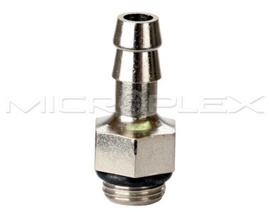

Dette er en nippel. Den er støpt i stål, så den er veldig vanskelig å knekke.
Nippelen skrus fast på radiatoren på disse to knottene som vist på bildet.
Disse knottene er igjenn loddet til kobber røret som er selve radiatoren.
Vil tippe du har ødelagt selve kobber røret, og da er det litt ille, da må du enten tette det, eller bytte ut den rør delen.

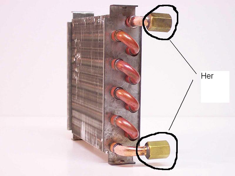

Vet det er en 120mm radiator, men den er bygt opp på samme måte som din.

Der tar du skammelig feil :) For her er det enden av kobber rørert man skal koble fast slangen på.... Skal se om jeg finner bilde av min radiator :yes:
Edit: det bendet ut til gjengene. På en måte disse man skal feste slangene på... Bare at de går rett opp og ned...
