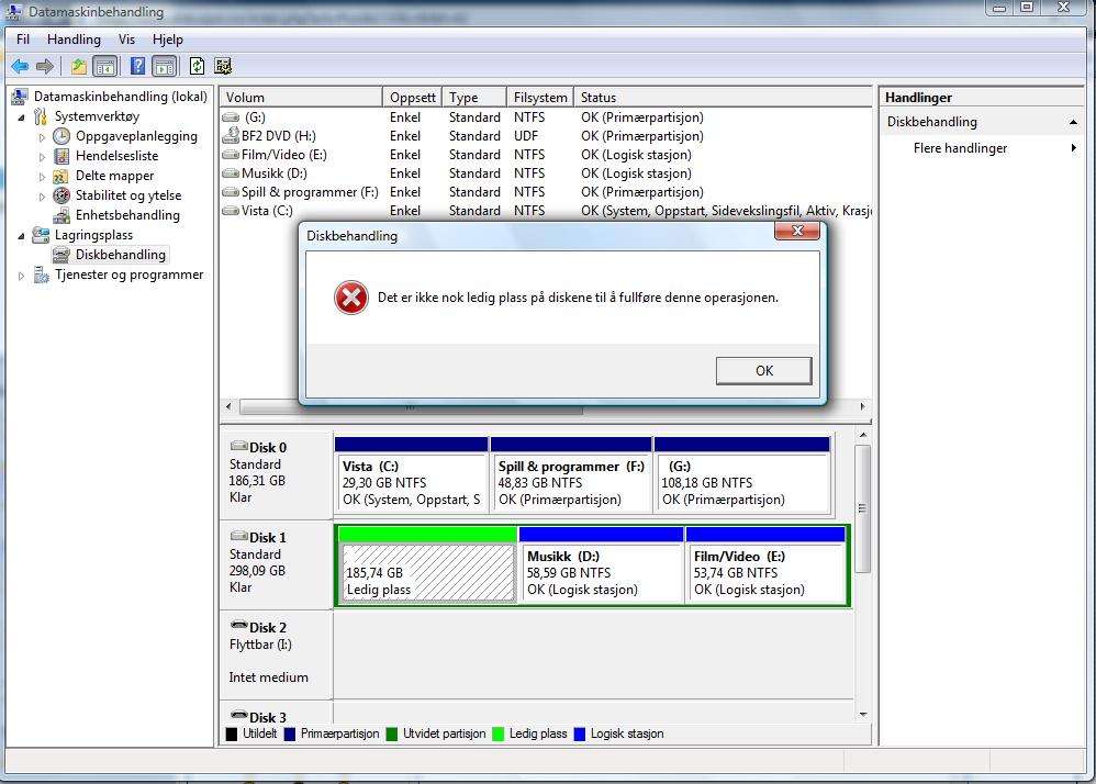

FuzzFuet Skrevet 4. mars 2007 Skrevet 4. mars 2007 Hallo Jeg har nylig formatert PCen min og lagt in Vista Home Premium, men driver enda og lager partisjoner til Musikk, Filmer osv.. Men nå får jeg ikke til å lage partisjon av den ledige plassen som er igjen Har 185,74GB ledig plass, men når jeg skal lage en partisjon på 50GB så får jeg meldingen: "Det er ikke nok ledig plass på diskene til å fullføre denne operasjonen" Prøvde med Vista DVDen også men fikk samme meldigen da også.. Hva er galt?
wiberos Skrevet 4. mars 2007 Skrevet 4. mars 2007 Det er merkelig dette Ja. Jeg ser at du har ledig plass på starten av disken, men som du kan ikke partisjonere. Har du brukt noe shrink funksjon på den ? bare lurer , ingeting som sier at det har noe med det å gjøre men... Ok, du kan ----cmd....diskpart...list disk...select disk 1....list volume. Du taster enter på hver commando. Hvordan beskrives disken fra denne siden ?

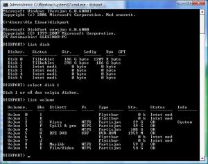

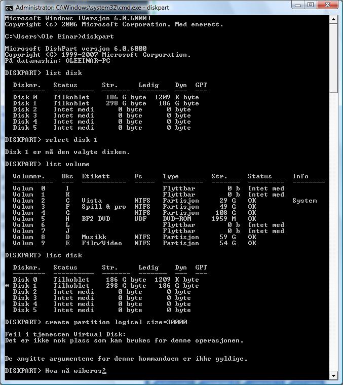

FuzzFuet Skrevet 4. mars 2007 Forfatter Skrevet 4. mars 2007 (endret) Det jeg har gjort er å formatert den og ikke noe annet en bildet viser. Merkelig ja Se på bildet for CMD komandoene: Edit: Fiksa på bildet fra .BMP til .JPEG. Endret 4. mars 2007 av LockNess
wiberos Skrevet 4. mars 2007 Skrevet 4. mars 2007 (endret) Ok, nå du er i diskpart og du har valgt select disk 1, sant ? For å kontrollere at du er på riktig disk (det er ikke farlig nå, men tenk om du hadde 8 disker) skriver du igjen list disk. Da skal diskene dine vises men med * på den du egentlig arbeider med. Da skriver du slik: create partition logical size=30000 og enter. Det vil lage en partition som er på 30GB. Ikke så farlig egentlig, fordi du kan slette og lage på nytt igjen. Den kan du etterpå formatere fra Diskbehandlingen. Jeg tror at fra disk behandlingen , commando om å lage en partition , går ut på å lage en primær, og da er det riktig nok ikke plass til det. Men vi får ikke vite før du prøver. Endret 4. mars 2007 av wiberos

wiberos Skrevet 5. mars 2007 Skrevet 5. mars 2007 Den partisjonen er opprinnelig laget i XP, men jeg slettet den i Vista. og nå får jeg ikke lage en ny av den ledige plassen. Mener det var sånn.Takk for hjelpen så langt 8083170[/snapback] Det er det som er problemet. Hvis under Vista sletter du volumer på en extended partisjon som ble opprettet Under XP, vil du ikke kunne opprette dem igjen. Det gjelder for aller volumer. Sletter du resten du selv har , vil du få samme feilmeldningen, som du får nå. Merk: du sletter volumet, og ikke den extended partisjon. Den er der fra før. og den er den som skaper mongo tilstand på Vista sin diskbehandling. Ingenting galt med disken din. Layout er ikke det samme som hos Vista og dermed kan ikke behandles. -Disken kan behandles under tidligere Windows versjoner, for så å koples tilbake. - å manuelt redigere sektorene, ikke noe for denne saken. Lite data som kan flyttes over og dermed løse problemet. Langsiktig vil det ikke være god løsning å ha den slik. Anbefales at du flytter data provisorisk og behandle disken på nytt under Vista.
FuzzFuet Skrevet 5. mars 2007 Forfatter Skrevet 5. mars 2007 Problemet er nå fikset Starta opp en Ubuntu CD og starte partisjonsprogrammet der og gjorde slik at det ble et "RAW" filsystem, på den måten måtte Vista formatere osv.. for å forsta hva "det" var. Hadde ikke kommet på det uten hjelpen din
