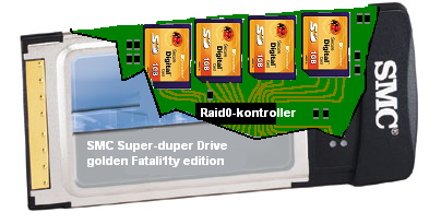

Snorre: Den der minner meg om idéen bak denne tegningen jeg lagde for 15 måneder siden til denne tråden.
Men jeg ser at løsningen er langt mindre elegant og teknisk funksjonabel enn det jeg foreslo.
