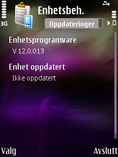

Har også problemer med min tlf.men min telefon er norsk. Har lastet ned siste oppdatering, men når jeg skal instaalere den sier den hele tiden at jeg har siste oppdatering 12.0.013,men at den kan reinstalere 12.0.013. Det er jo 2.0.14.0 som er den siste versonen. Det står til og med 2.0.14.0 på versonen som jeg laster ned
hva gjør jeg galt? :hmm:
Til meg står det v20.0.015 etter oppdatering. Er det noen forskjell på 20.0.013 og 20.0.015?

Jeg fulgte oppskriften som lå på Nokia.no @ softwareupdate men jeg har ikke nyeste versjon nå!!
Hva gjør jeg galt?
