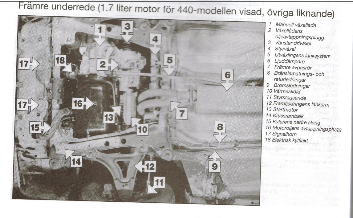

Breivik. Skrevet 27. februar 2007 Forfatter Skrevet 27. februar 2007 Fant no eit bilete i Haynesboka. Det er fremre feste av del nr 12 som har løsnet fra del nr 14. Det er del nr 14 som er rusta og det er det som er grunnen til at del 12 har løsnet.
Breivik. Skrevet 28. februar 2007 Forfatter Skrevet 28. februar 2007 Okei, har no kontakta verkstedet. Det er motorramma/traversen som er rusta. Er det nokon som har ei motorramme til ein Volvo 460 1,8, 95 modell og manuell gir til salgs? Bur for tida i oslo, så om seljar bur i nærleiken hadde det vore kjempeflott.
