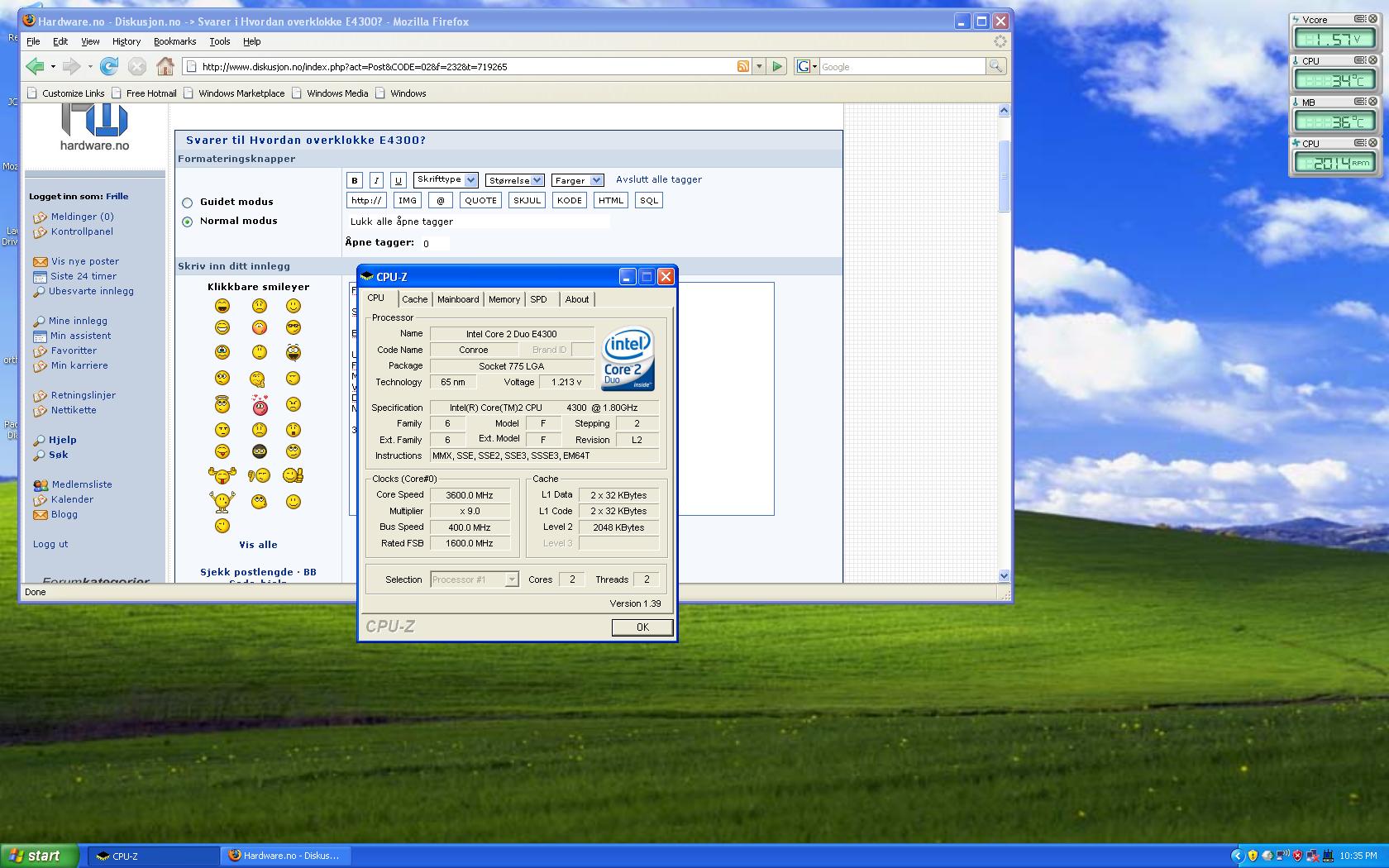

Folkens! :)
Satt og lekte meg litt mere med overklokking av E4300.
Fy FLATE!!
Resultat etter en del oppjustering av Vcore :p
Unlinked
FSB: 1600 mhz
Minne: 960 med timinger 5-5-5-15 2T
Vcore: 1,57V
Dimm volt: 2,2V
NB: 1,55
3,6 ghz ikke testet for stabilitet. Hva sier dere? Legger vedlegg av screenshot.
Det er 100% overklokking. 1,8 ghz - 3,6 ghz. På luft, standardvifter!
Endret av Frille
