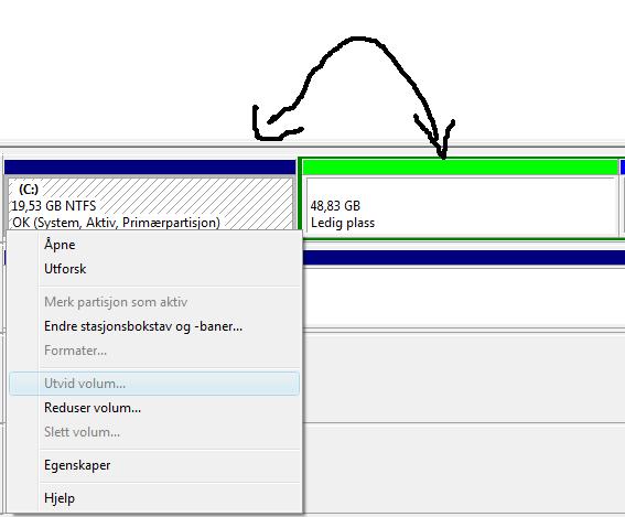

Kanskje jeg er stokk dum(?) får det i allefall ikke til :(
Kan det ha noe med at det er stasjon "C" jeg skal utvide?
7978217[/snapback]
Problemet her at du du har to type partitioner på disken din.
Du har primær type, som er c:\
og du har ubrukt plass på 48,83GB samt en til som sikkert windows er installert på.
Ubrukt plass på disken+ den andre jeg så vidt ser, er på en extended partition og dermed ikke av samme type som C;\.
Du kjører Vista, og de muligherer du har der, KAN ikke utføre det du ønsker.
Du kan shrink den C:, da vil du få ledig primær plass, men du kan ikke gjøre noe mer enn det.
Om du skal bruke andre progs for å få det til er din avgjørelse.
Det er mye arbeid hvis du skal prøve andre løsninger med bare det du har i windows.
Å installere Vista på nytt kan være en god løsning. Sett Dvd i,og kjør.
Tips: om du skal installere Vista på nytt, bruke 2 partitioner. En som system på 2-3GB og resten til en ,hvor du installerer Windows.
