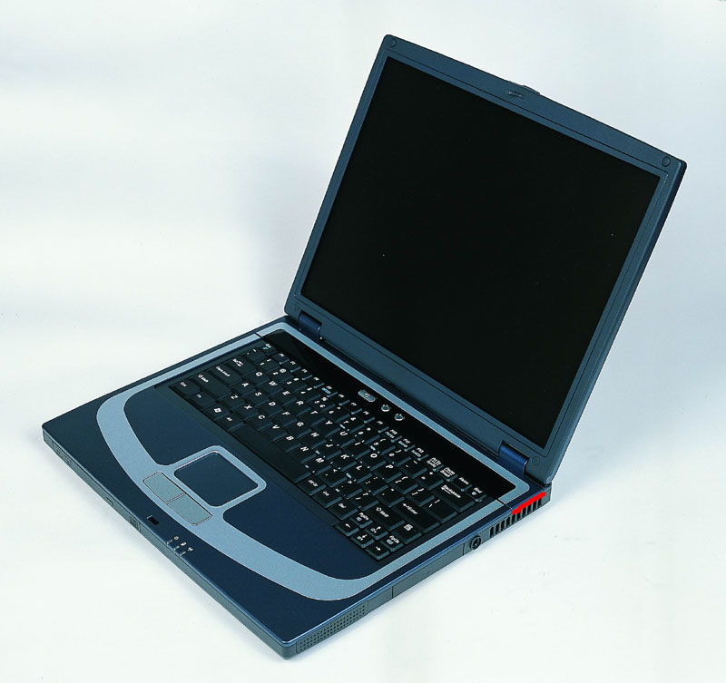

HellandB Skrevet 12. mars 2007 Skrevet 12. mars 2007 dersom du ikke har renset den for støv i det siste er det absolutt å anbefale. Fjern dekselet ovenfor tastaturet ved å bøye skjermen helt tilbake og bruk en spiss skrutrekker til å klikke det av, løsne tastaturet med to skruer, og fjern de nødvendige lokkene til du kommer til vifta og heatpipen (øverst til høyre). Fjern alt støv du finner (trykkluft på boks er å foretrekke, men du kan demontere vifta og blåse denne ren med munnen). 8111584[/snapback] Hvordan fjerner jeg dekselet over tastaturet? Er det det dekselet som ligger ved på knappen og snarveiknappene? Hvordan skal jeg klikke det av? Jeg spør mye, for jeg vil ikke skade pcen
Gega Skrevet 12. mars 2007 Forfatter Skrevet 12. mars 2007 (endret) "Hvordan fjerner jeg dekselet over tastaturet? Er det det dekselet som ligger ved på knappen og snarveiknappene? Hvordan skal jeg klikke det av? Jeg spør mye, for jeg vil ikke skade pcen Ja det er det dekselet der hvor snarveiknappene er montert....om du ser på høyre side til det dekselet så ser du at det innfreset spor der...lirk en skrutrekker inn der å vri forsiktig. Eller bare prøv å legge skjermen helt bakover og stikk negelen i det sporet og trekk det mot deg da skal det løsne....det sitter ikke så veldig godt fast...om du bruker negelen så lager du ingen merker i pcèn Gega Endret 12. mars 2007 av Gega
HellandB Skrevet 12. mars 2007 Skrevet 12. mars 2007 (endret) Er det bare det sorte igjennomsiktige skallet som skal vekk? Og jeg ser ingen "innfresne" spor til høgre... Hvor skal skrutrekkeren? skal den inn fra tastaturet? Endret 12. mars 2007 av KlikkaMongo
Gega Skrevet 12. mars 2007 Forfatter Skrevet 12. mars 2007 (endret) Er det bare det sorte igjennomsiktige skallet som skal vekk? Og jeg ser ingen "innfresne" spor til høgre... Hvor skal skrutrekkeren? skal den inn fra tastaturet? 8137069[/snapback] nei, ikke via tastaturet...når du ser på det blanke dekselet som du kaller gjennomsiktig.. så på høyresiden av den der hvor dekselet møter chassiet rett over luftutblåsingen til cpu..... om ser på høyresiden av pcèn så ser du hva jeg mener.....om du klare å finne ut hvor luften kommer ut fra cpu så skal du klare å se hva jeg mener... :!: Merket med rødt Gega Endret 12. mars 2007 av Gega
Protest Skrevet 12. mars 2007 Skrevet 12. mars 2007 Er det bare det sorte igjennomsiktige skallet som skal vekk? Og jeg ser ingen "innfresne" spor til høgre... Hvor skal skrutrekkeren? skal den inn fra tastaturet? 8137069[/snapback] nei, ikke via tastaturet...når du ser på det blanke dekselet som du kaller gjennomsiktig.. så på høyresiden av den der hvor dekselet møter chassiet rett over luftutblåsingen til cpu..... om ser på høyresiden av pcèn så ser du hva jeg mener.....om du klare å finne ut hvor luften kommer ut fra cpu så skal du klare å se hva jeg mener... :!: Merket med rødt Gega 8137357[/snapback] Helt korrekt Bare ta det litt forsiktig, og legg skjermen helt bakover, så spretter dekslet lettere av. Vær forsiktig ved av/på knappen. En vanlig middagskniv er fin til å hjelpe til med å vippe den opp. Om den ikke går opp, så er kniven/skrutrekkeren altfor langt nede. Når dekselet er vel oppe, så er det frem med et lite stjerneskrutrekker. Greit om den er magnetisk, for skruene er små. Skru av de 2 skruene til tastaturet, og vipp den opp. Ledningen til tastaturet er festet nede, men kan være kinkig å få på plass. Der for er det greiest å la tastaturet være. Vifta er på høyre side, og er festet med 3 skruer som er enkle å få løs. Bare pass på at de ikke detter ned. Ta så løs ledningen til vifta, og blås den ren. Jeg hadde ikke løs kjøleribba, for jeg syns den så ut som at det var litt mer jobb med den. Mulig man skulle hatt litt kjølepasta ned dit.
