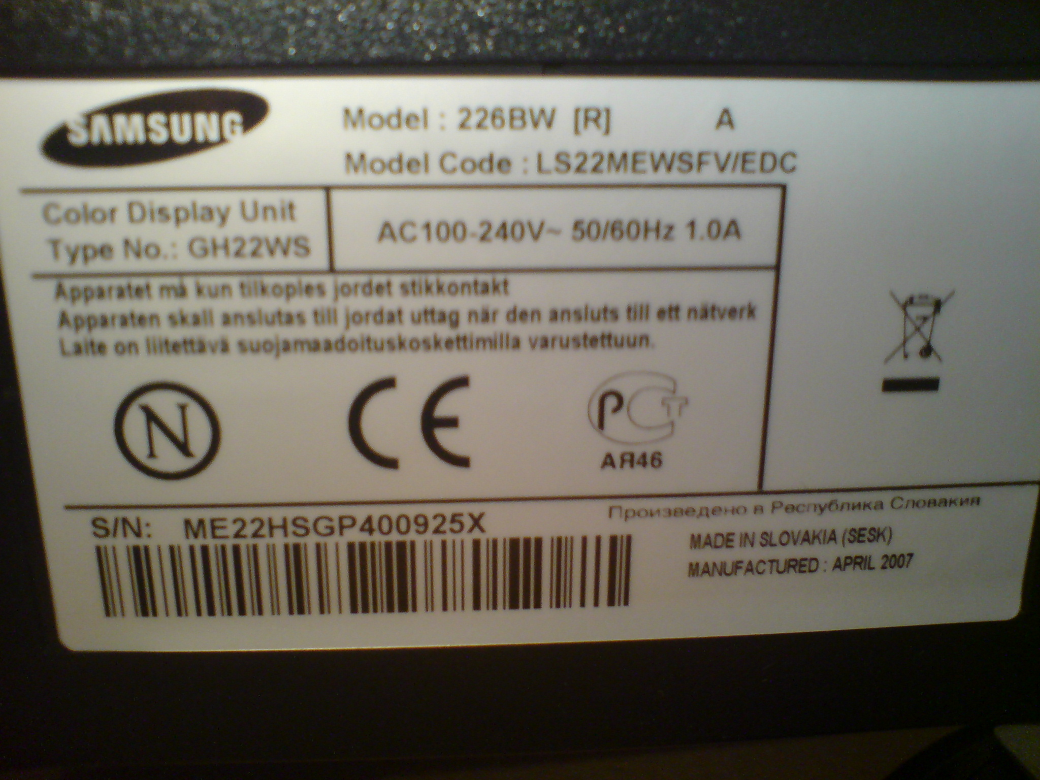

Fikk 226bw skjermen idag fra Netshop, og det er A panel. Skjermen er lagd i Slovakia i April 2007.
Den er bare lekker, har ikke oppdaget noe "defekter" på den. Ingen som har skjermbilde av S og A panel her ? Så en kan se om det er noen forskjell.
8462070[/snapback]
Grattis med ny skjerm :) syntes dog at det var litt kjipt at netshop har A panel på lager, satt klar med en bestilling her nå til dem frem til jeg leste dette.

Nok en gang:
Bak på skjermen finner du følgende linje:
Model: 226bw [R] A = A-panel (Panel produsert av AUO, lekker visstnok en del baklys.)
Model: 226bw [R] S = S-panel (Samsung sitt egenproduserte panel.)
8462070[/snapback]

Kommer med noen viktige informasjon snart ! Hint: Selv om det står A er ikke dermed sagt det ikke er S ;) Har tatt bilder også.... hehe
Etter ha søkt på internett har jeg funnet ut følgende:
Selv om det står A bak på skjermen så kan det faktisk være et S panel for det, pga. det er
satt på feil klistermerke.

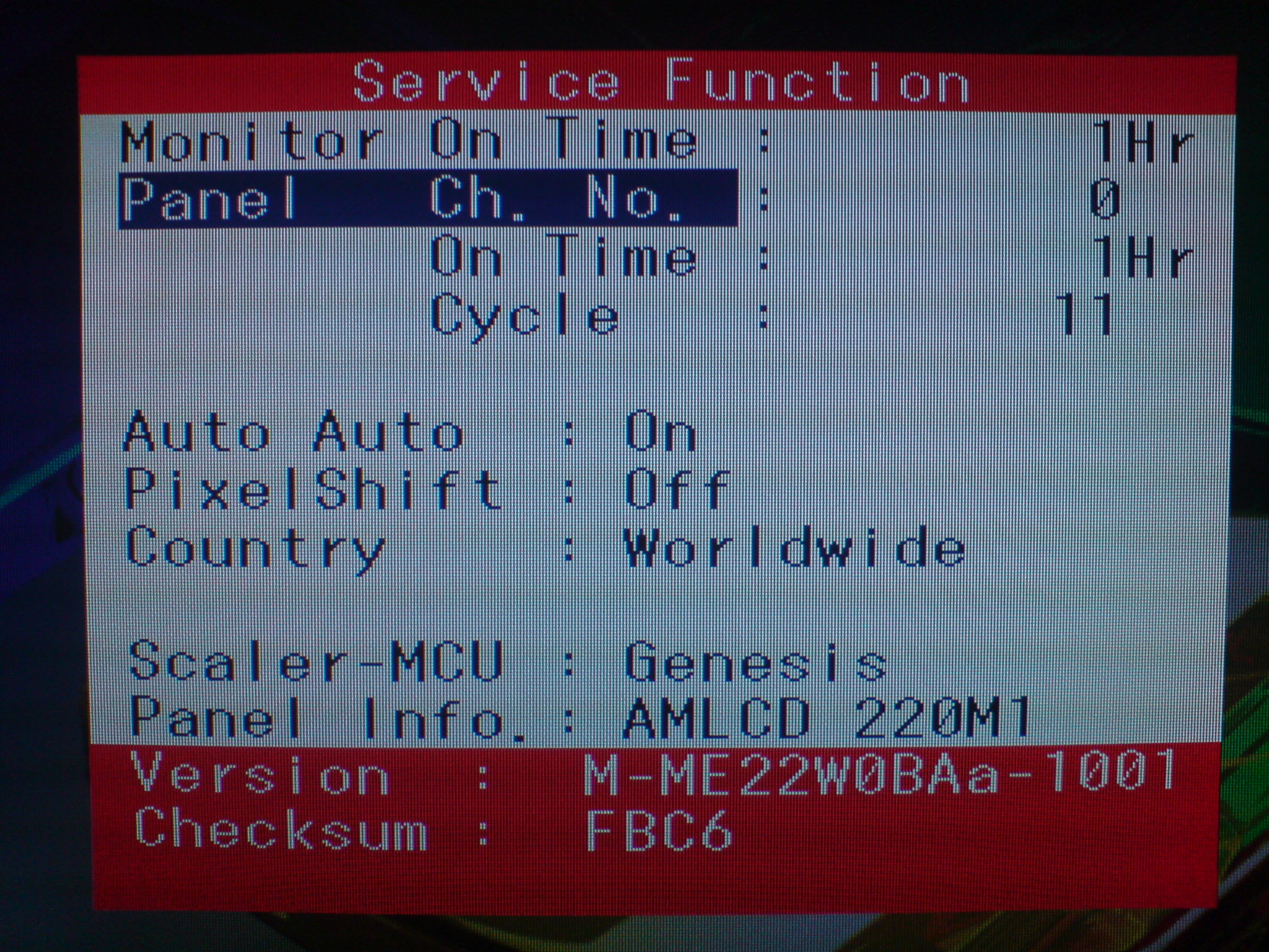

For å finne ut 100% hvilket panel du har så gå inn i Service Meny på følgende måte:
Access to the Service Function, OSD (On-screen display): set Brightness & Contrast at 0, Press on the Menu button, Press Source >5 sec. then appears the "Service Function", Exit with screen power Off, On.
Som dere ser på mitt bilde så har jeg Panel Info: AMLCD 220M1, som faktisk er ett S panel.
Det jeg ønsker å finne ut 100% nå, er er de som har en S bak på skjermen og gå inn i Service Meny og lese av sitt Panel Info. og legge det ut her på forumet. Dermed kan vi finne hvilke forskjellige typer paneler Samsung bruker på 226bw !
Så jeg har ett S panel selv om det står A bak på skjermen. :D
8464013[/snapback]
Fint, men hvordan vet du at AMLCD 220M1 er et S-panel ?

AUM220EW01 means from A
AMLCD220M1 means from S
Det virker som Samsung driver med lureri på disse panelene, man vet ikke hva man for
før man går inn i service meny. Dermed bør ALLE som har denne skjermen gå inn i Service
Meny for å finne ut eksakt hvilke panel dem har !

Det står også at S panel er lagd i Slovakia.
På min står det S bakpå og AMLCD220M1 i panel info. Så jeg har garantert et S panel :D
8464488[/snapback]
Bra ! Da virker det som Samsung setter på feil stickers bak på skjermen. Da er eneste måte
å finne ut om man har S panel og gå inn i Service Meny og at det står AMLCD220M1.
Så alle som har A og S panel sjekk hva dere har og legg det inn her på forumet !
