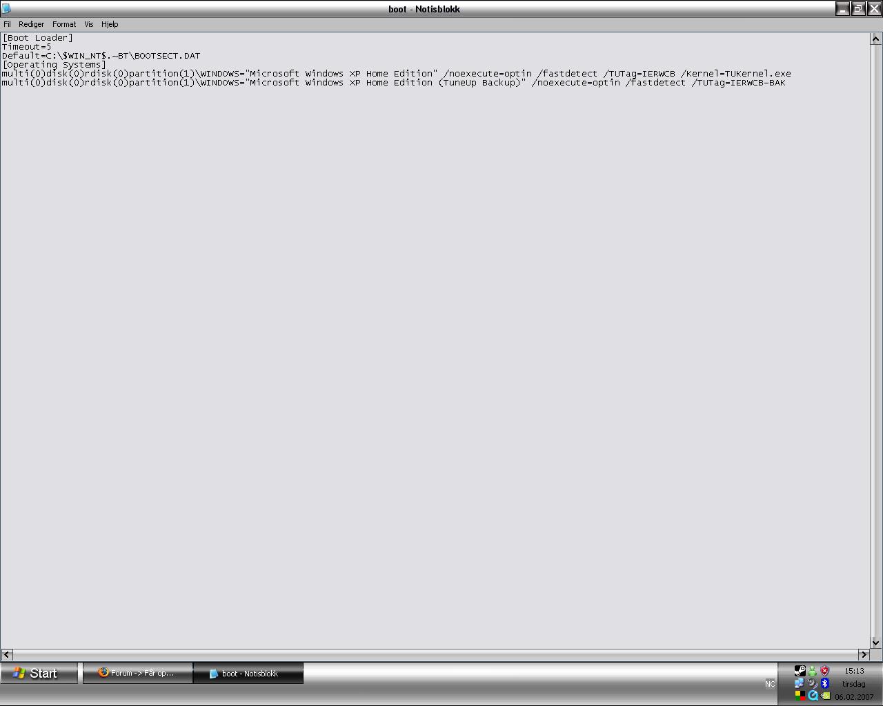

Jeg har samme problemet!? hvordan blir jeg kvitt det?
Fjerna den instalere winds xp pro som ikke funka! når står det windwos (standard)
vil ha det bort skal da ha det slik at den bare starter uten at jeg må velge!
noen ide om hva jeg kan gjøre?
skal jeg ha bort noe herfra? (bildet)

Etter [Operating Systems] på bildet er:
linje nr. 1 : For at du skal få TuneUp Winstyler til å kjøre
linje nr. 2 : Backup av din orginale boot kommando.
Du kan fjerne enten den ene eller den andre. Eller best: Sette nr.1 som default og sette tid den skal vises til 0.
Dersom du fjerner nr. 2 kan du potensielt få problemer med oppstart hvis du avinstallerer Tuneup. Men det kan enkelt ordnes med en repair.
