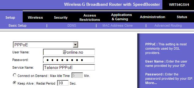

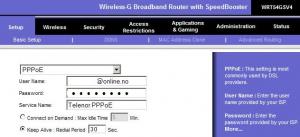

Skal åpne noen porter på rutern/modemet mitt. Har internett fra Telenor og Speedtouch546v6 og Linksys WRT54GS v.4. Jeg er ønsker å slippe dobbelt NAT(?), altså at jeg må først forwarde porter fra modemet til rutern også til pcen min. Hvordan kan jeg unngå dette problemet enklest? Kan jeg gjøre slik at routern min ringer opp med PPPoE? Er ikke så veldig stø innen dette emnet, men jeg prøver allikevel.

Det du kan gjøre er å sette modemet ditt fra Telenor i bridgemode.
Her kan du se hvordan du skal gå fram.

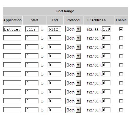

Når du har gjort dette gjør du slik du har vist i vedlegget ditt. På service name skal det ikke stå noe.
Husk at kabelen fra modemet til router må settes inn i WAN-porten.

Takk Glenn, fungerte utmerket :) Men har fortsatt et problem når jeg skal åpne port 6112 til starcraft. Er det slik at jeg nå bare trenger å videreføre de portene fra rutern?

Prøv å sett start på 6112 og end på 6113. Da skal det fungere. Dobbelsjekk at du har riktig IP-adresse.

EDIT: Hmm, prøvde en annen port nå. Fungerte med en gang! Er det mulighet for at telenor har blokkert den porten?
