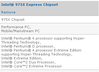

Ikkje i spesifikasjonene til 975x står desse xeon-prosessorane nevnt, (bushastigheiten derimot gjer ein antagelse om at dei kan fungere)
Vanskelig å si. Conroe står heller ikke i spesifikasjonene til i975X, for det avhenger også av hva hovedkort-produsentene gjør. Det er jo ganske mange chipset som kan støtte Conroe med diverse tilpasninger (mener å huske at det dreier seg om BIOS og strøm-styring).
Edit: Ok, ser at Intel har oppdatert informasjonen på siden sin (jeg sjekket bare et tech doc som ikke var oppdatert). Men iom at Xeon ikke nevnes under i975, samtidig som de er oppdatert med Core2, virker det sannsynlig at Xeon ikke vil fungere med det brikkesettet.
