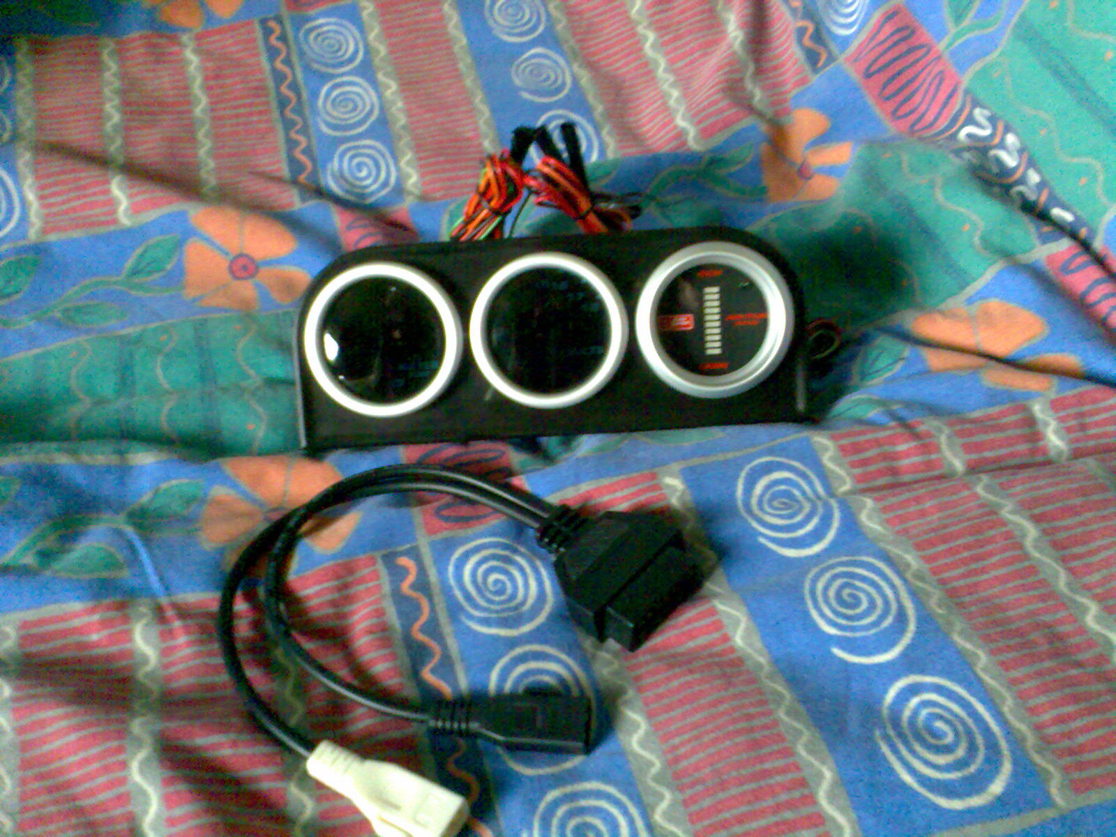

oljetemp, turbotrykk og oljetrykk
bestilte 3 til idag :roll: ,lambda verdi(mager/fet blanding), temp for kjølevann og voltmeter.. så da får det holde

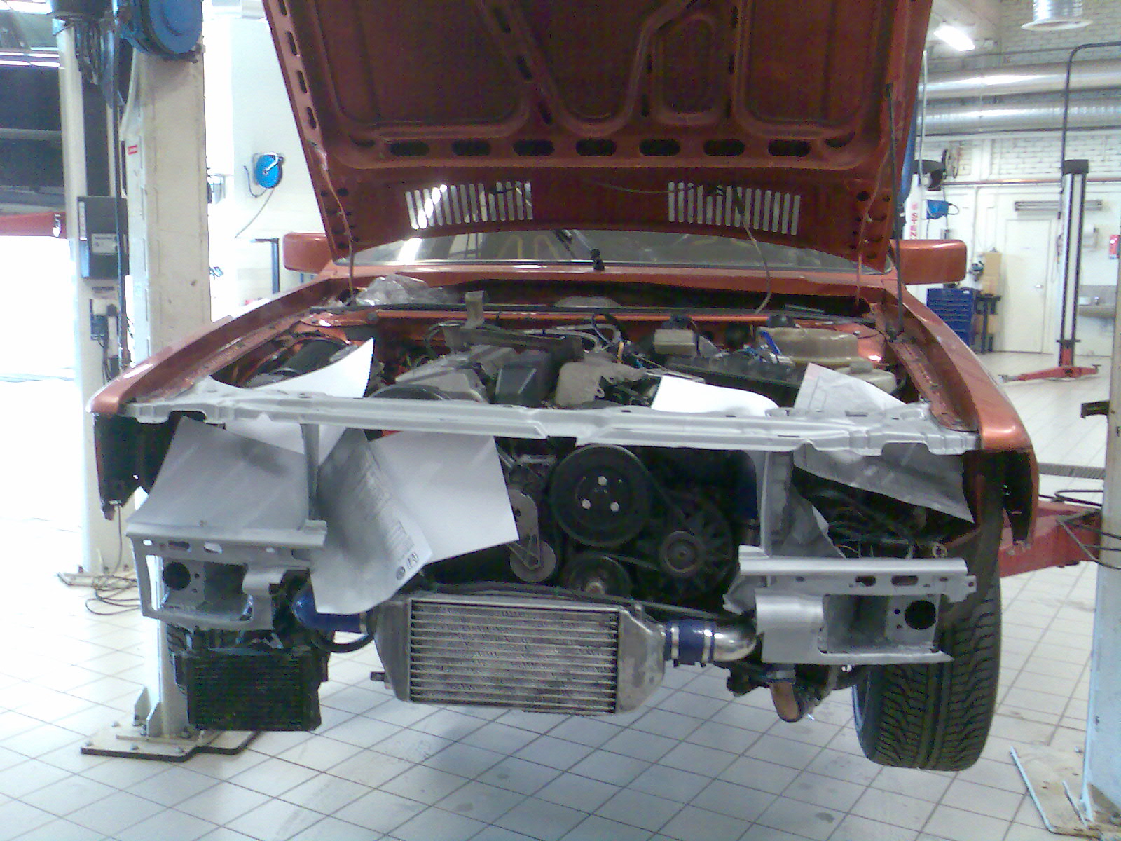

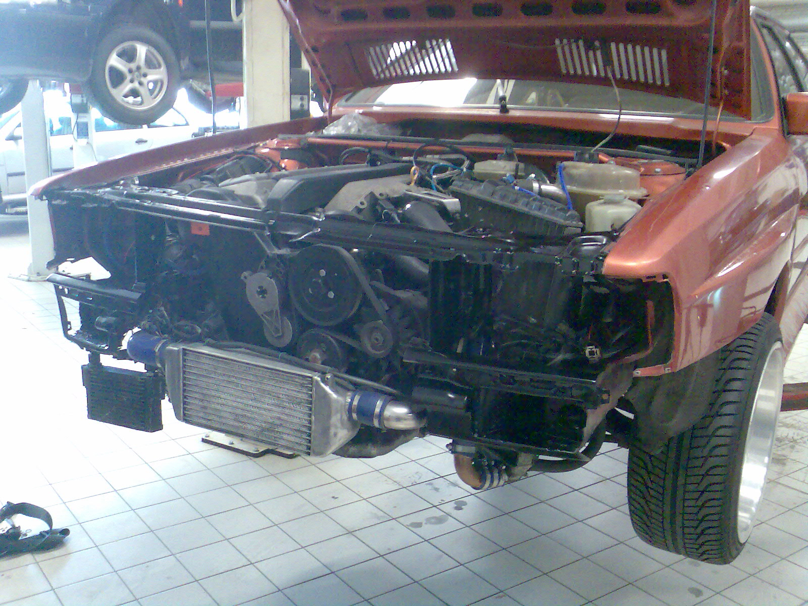

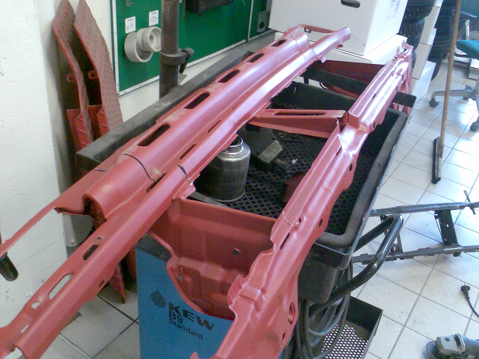

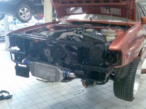

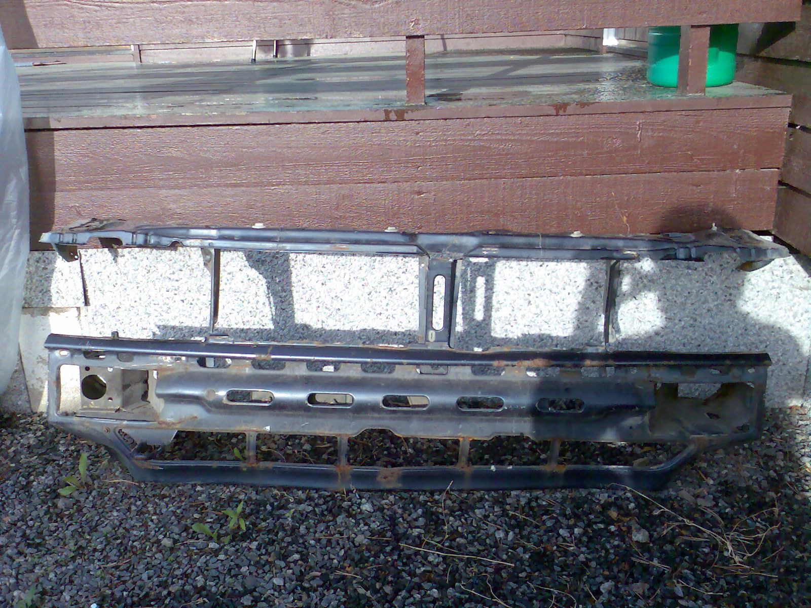

da var sandblåsingstime for frontplata bestilt, så neste tirsdag blir den levert, og henter den på onsdag. forhåpentligvis blir den montert neste helg igjen, men det kommer litt ann på om en på jobben kan bli med å sveise. ingen kløpper med sveisemaskin :innocent:
et bilde av frontplata slik den er nå og et bilde av de 3 nye instrumentene og diagnose ledning som blir montert til helga :)
Endret av Simkin

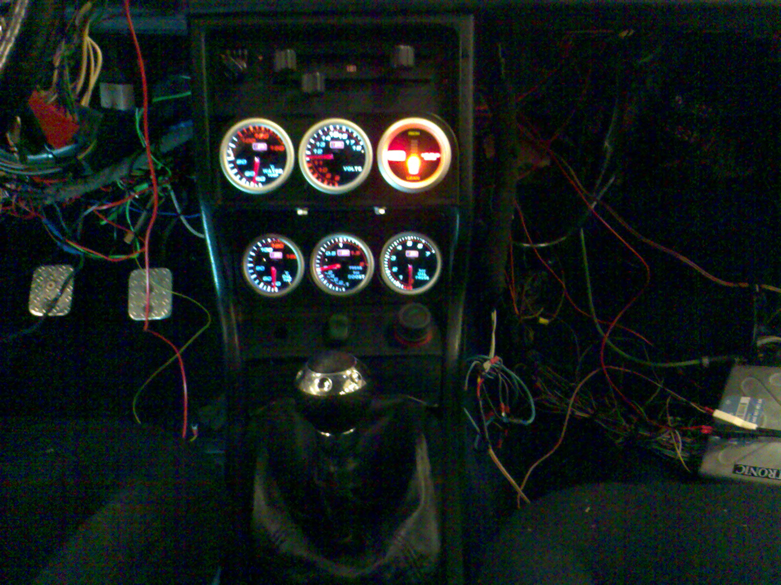

da er de nye instrumentene på plass, og diagose ledning er koblet på, så nå får jeg ut feilkoder via en tester..

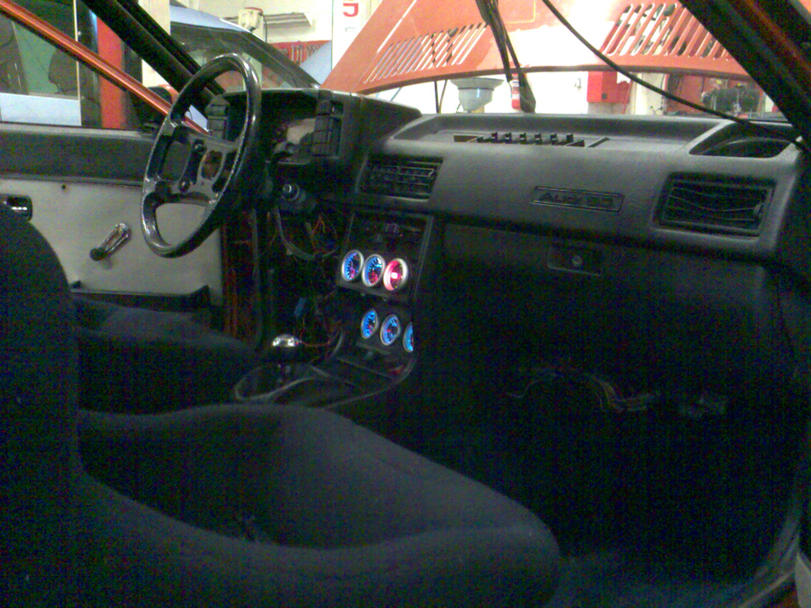

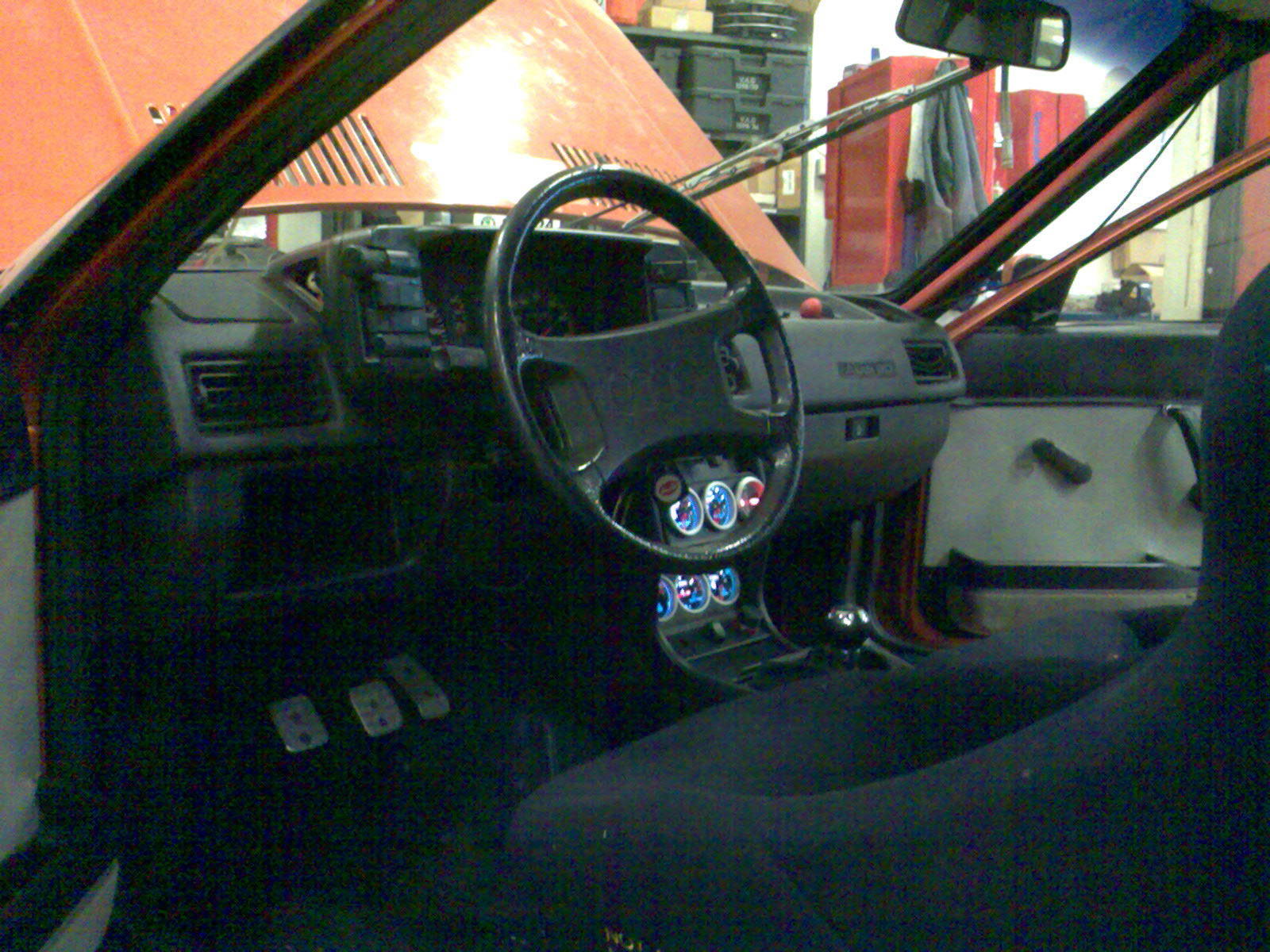

fikk tatt et bilde av midtkonsollen med alle 6 instrumentene :)
prøve å få tatt flere bilder i morgen.. har mistet minnekortet i mobilen, så har ikke plass til flere enn 4-5 bilder :)

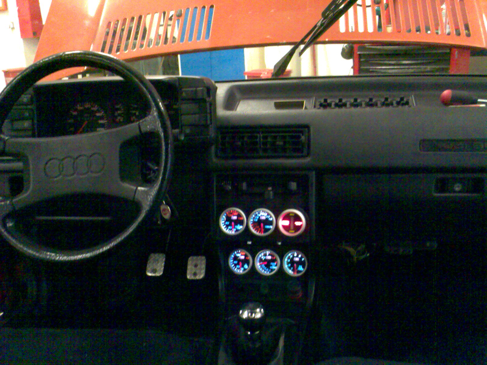

da er endelig bilen ferdig inni, mangler kun sele og festing av hattehylla..

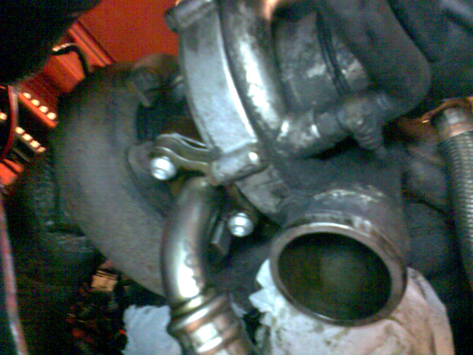

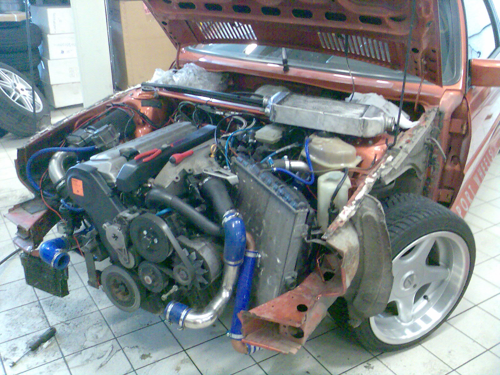

det første bildet er turboen, var en liten lekk der fra olje retur-røret, så ny pakning er montert :)
så i instrumentet er det nå speedometer og tankmåler som virker. vanntemp fikk jeg ikke til å virke der, men har det på en av de 6 målerne i midtkonsollen. turteller mangler også..

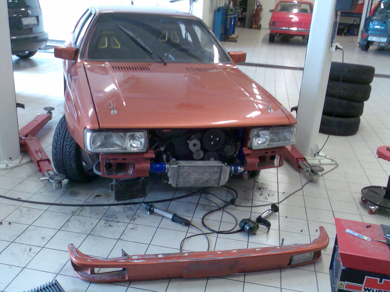

da er endelig frontplata festet, har ikke festet den skikkelig ennå, bare punkta den fast. må nå tilpasse og se om lykter/fanger/intercooler og skjermer går på uten tull.
et par bilder fra jeg drev på istad. blir montering etterpå igjen og imorgen :)

da er fronten plukket av igjen.
har idag sveist fast fronten skikkelig, og fått på sinkspray. etterpå skal den lakkeres svart matt..

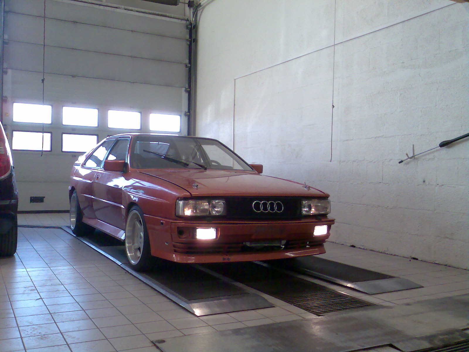

da er bilen ute og ruller på veien. eksosen som ble sveist hos Svendsen Eksos i Bærum ble meget bra, 3" hele veien og det bråker minimalt. bilen drar også veldig godt! ganske artig :)
