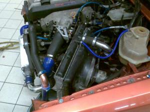

Simkin Skrevet 3. mars 2007 Forfatter Skrevet 3. mars 2007 et par bilder. nå er radiator på plass, og vann fylles på. så da får vi se

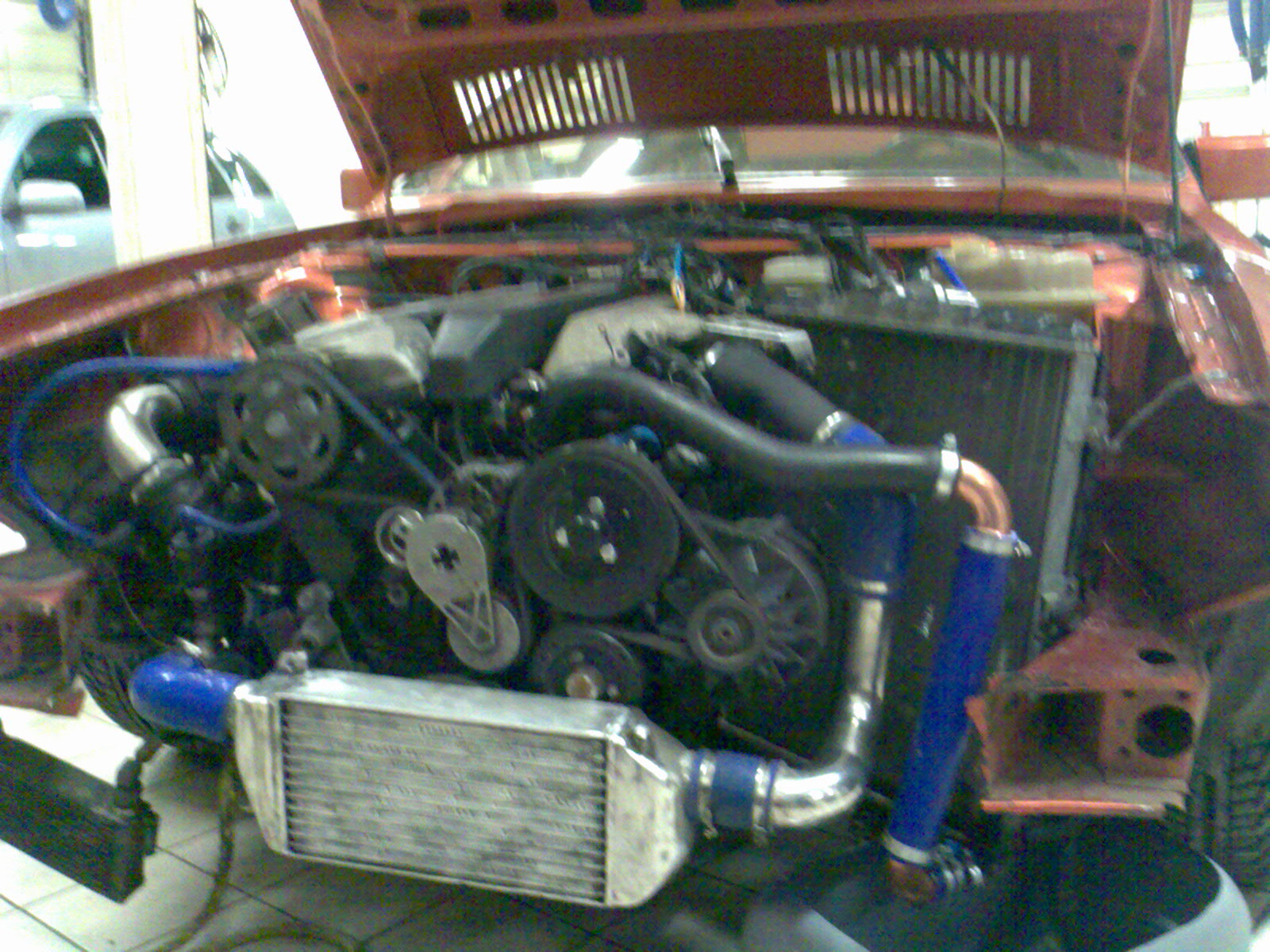

Simkin Skrevet 4. mars 2007 Forfatter Skrevet 4. mars 2007 (endret) jeg kjøpte bilen med motor.. motoren er fra en 96 mod Audi S6, 2.2 20V Turbo det jeg har gjort hittill er først og fremst å få på plass alle ledninger, fikk ALLE ledninger i 2 søplesekker, så har brukt noen helger der på å få alt av lys og slikt til å fungere.. så har jeg fått kobla opp så den starter (her grubla jeg lenge, og har fått litt hjelp av en over msn), har da koblet opp releer som gir strøm til styreenhet og komponter som skal ha strøm på motoren, samt bensinpumpe relee og start relee fått på plass dashbord/kjøleveskebeholder,servoveskebeholder, skifta register reim+ vannpumpe. fått kjøpt radiator, og fått på kjøpt en slange som mangla + 2 bøyer så jeg fikk på vann. så det meste av det jeg har gjort er å legge ledninger, var en god del som skulle på plass, og festet nogenlunde ok.. så mange småting som clutchwire, feste ene motorfeste, feste intercooler, skru på drivledd, clutchwire.. har også fått på 3" downpipe som jeg kjøpte av en på vw-audi forumet. downpipe er eksosen fra turbo/wastegate og ned til under bilen. mangler resten av eksosen, men det blir det siste jeg gjør, det andre kommer først det som grovt gjenstår nå er fronten og gulvteppe/midtkonsoll og hatte hylle og eksos fra downpipe Endret 4. mars 2007 av Simkin

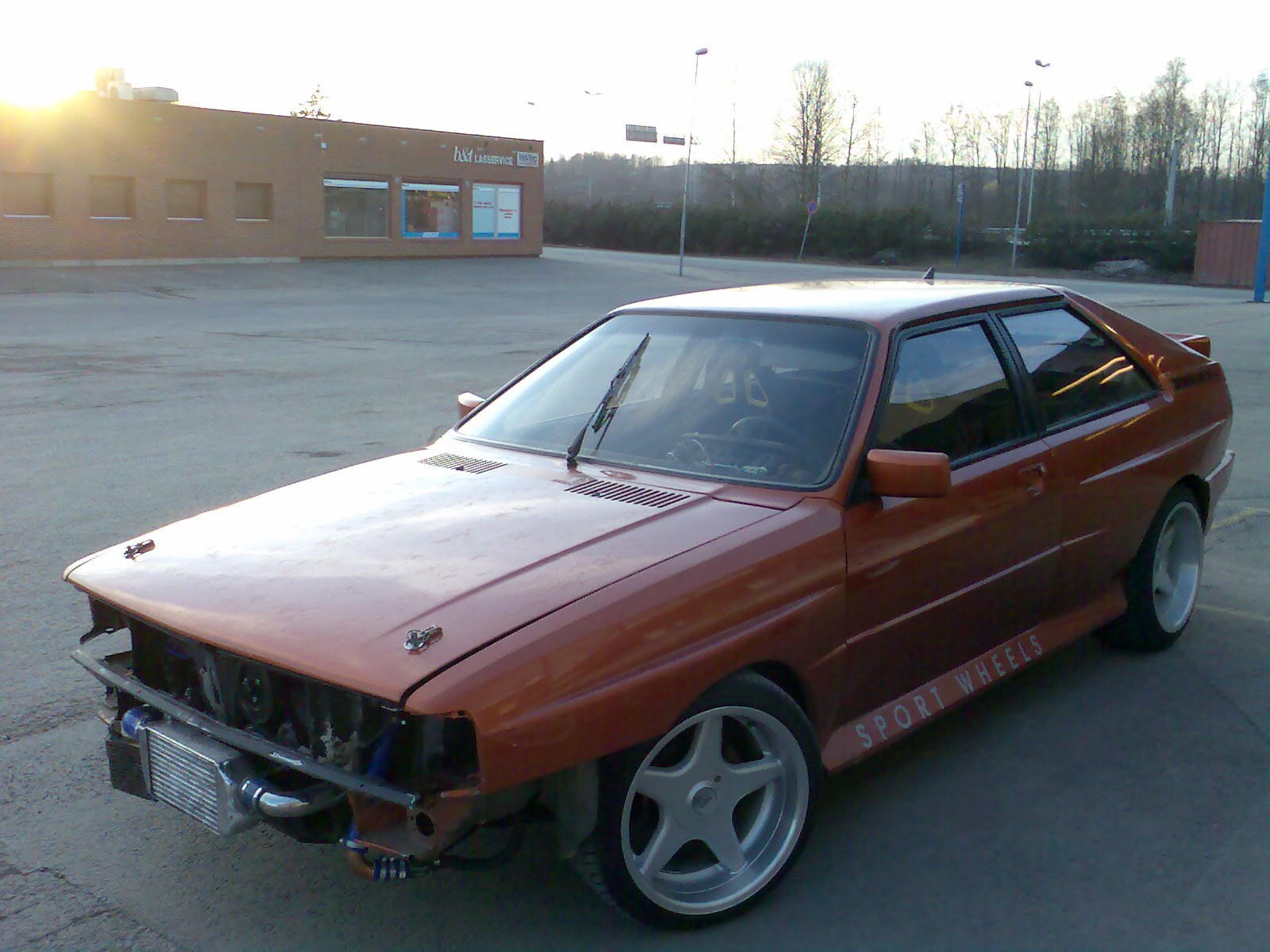

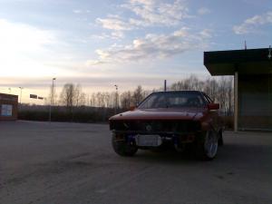

Simkin Skrevet 1. april 2007 Forfatter Skrevet 1. april 2007 (endret) en liten updatering har nå fått på nye motorfester fra 034 motorsport, så nå beveger ikke motoren seg ved gasspådrag eller brems. blir nok mer bråk, men det gjør ikkenoe ellers så er det ikke så mye nytt, blir antagelig gulvteppe i påsken, og midtkosnollen blir også forhåpentligvis sendt i påsken så da får vi se.. legger ved et par bilder Endret 1. april 2007 av Simkin

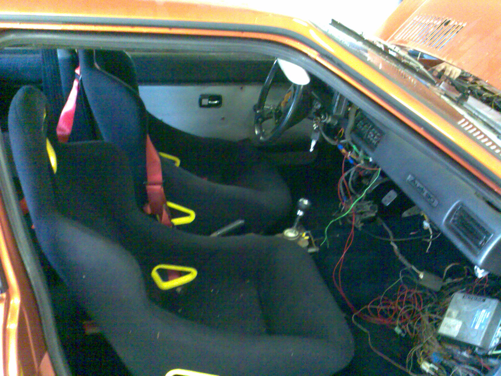

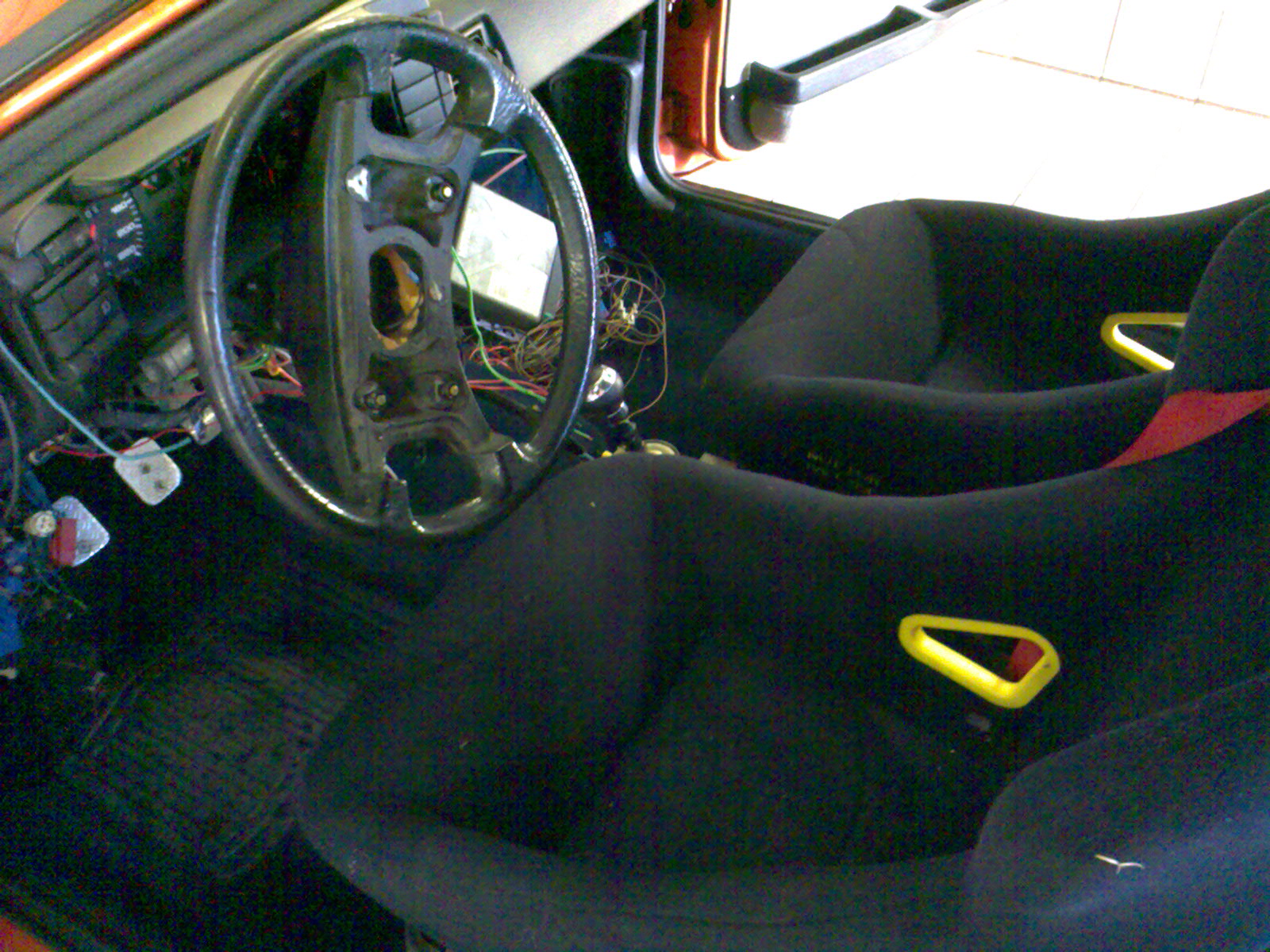

Simkin Skrevet 14. april 2007 Forfatter Skrevet 14. april 2007 har nå fått i gulvteppe og festet stolene går litt treigt, men venter på deler, så da får det bli slik. et par bilder så lenge

Simkin Skrevet 23. mai 2007 Forfatter Skrevet 23. mai 2007 (endret) ja, en stund siden jeg oppdatert noe her nå har fått satt i midtkonsoll, mangler å feste den ordentli. fått kjøpt turbotrykks måler, oljetrykk og oljetemp, dette er koblet opp. baksetet jeg fikk med bilen (i skinn) passet jo selfølgelig ikke, ikke vet jeg hva det setet er til, men uansett fikk jeg kjøpt et ganske strøkent baksete av en i oslo, så det er på plass.. til helga blir det å ordne opp i lednings virrvarret, og feste midtkonsoll ordetlig. så det nærmer seg nå, komplett front får jeg på søndag (brukt) så det som jeg må få til nå er: gjøre så tankmåler virker, turteller og vanntemp. kjølevifte (koble opp med rele) og få på fronten. fant også ut att det er lekk fra varme registeret ,men dette sitter helt åpent ti (heldigvis)l, så jeg drar på huggeren og tar et fra en audi 80 der.. har som mål å få den på veien en gang i juli/august. kommet ann på hvor mye jobb det blir med fronten, må ha litt hjelp der til sveising. kan knipse noen bilder til helja å legge ut Endret 23. mai 2007 av Simkin

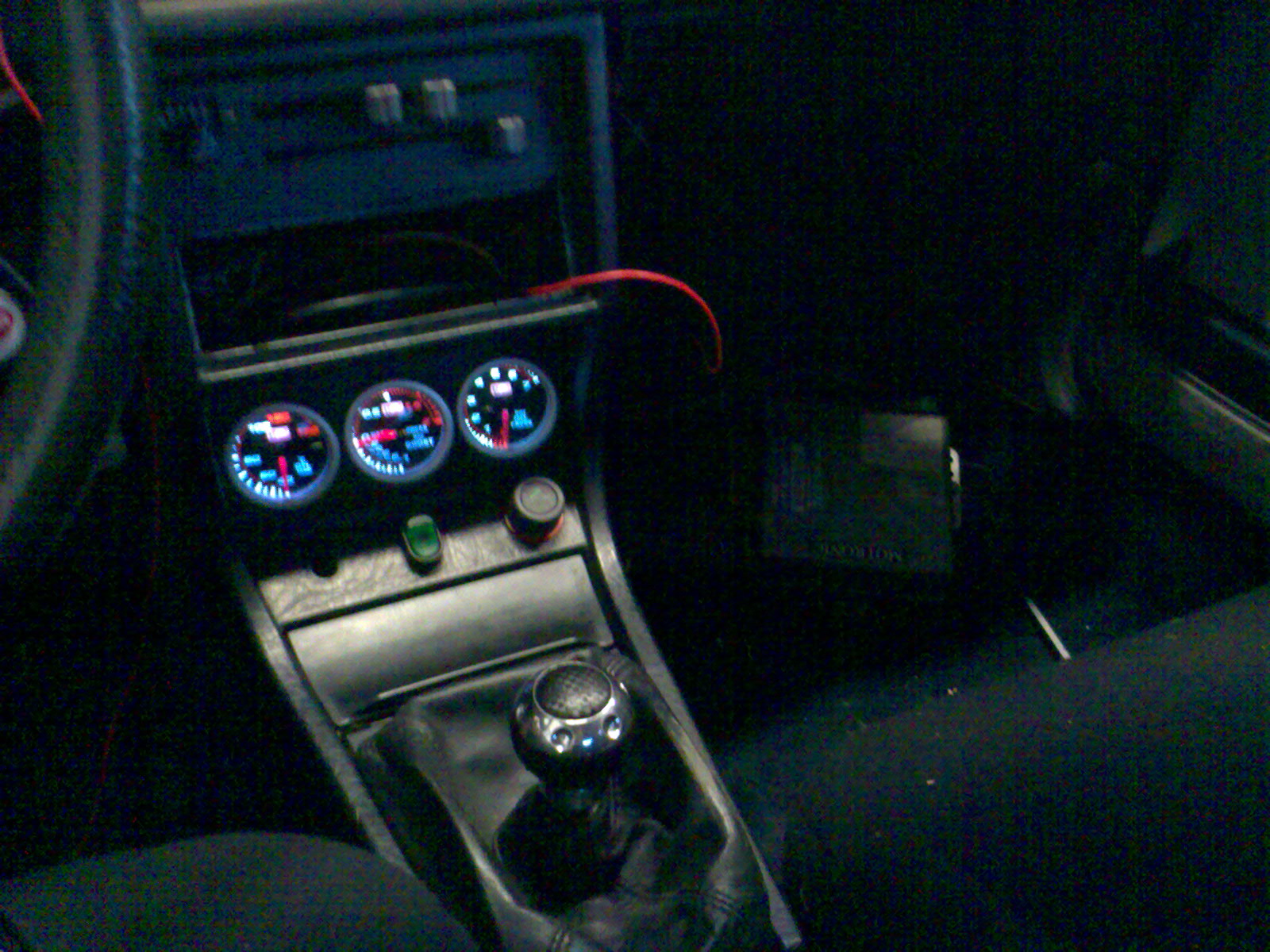

Simkin Skrevet 10. juni 2007 Forfatter Skrevet 10. juni 2007 (endret) Da funker oljetrykk og bensinmåler, men turteller får jeg ikke til å virke. får ikke signal ut fra ECU på pin40 som er turtallsignal, så det får vente litt.. mangler kjøletemp måler, så er det meste på plass inni. fikk montert føleren, men mangler måleren, kjøper den til uka eller neste uke.. sele, front og eksos er det som grovt sett mangler nå før den er kjørbar på veien. har også en OBD2 kontakt underveis i posten, så jeg får sett evt feilkoder på motor, kjekt å ha hvis en sensort/føler etc skulle ryke, så kan jeg bare lese det ut fra testeren på jobben et bilde av midtkonsollen med målere Endret 10. juni 2007 av Simkin
