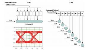

Quintero Skrevet 5. januar 2007 Skrevet 5. januar 2007 Quintero: Jeg er også skeptisk til at DDR3 vil kunne få veldig mye høyere overføringshastighet enn DDR2. For DDR1 og nå også DDR2 har vel DRAM celle frekvensen blitt flaskehalsen, men for DDR3 er det vel rimelig å anta at det parallelle overføringsgrensesnittet mellom modulene og minnekontrolleren blir flaskehalsen. Tviler på at de klarer å tyne ut mye mer enn 1.6GT/s- 2GT/s på DDR3 på de råeste modulene. På den andre siden er DDR3 ganske velegnet til bruk i FB-DIMM. Kanskje de ender opp med høyere båndbredder der enn på DDR3 moduler. 7648196[/snapback] Ja, DDR3 blir som vi skjønner å innføre noen design-endringer, men mtp ivaretakelse/forbedring av klokkefrekvenser, signal-integritet og akseptable tidsmarginer regner jeg med at de fleste triksene allerede å finne i DDR2. Og høyere datarate strammer jo definitivt inn disse i utgangspunktet små toleransene. Paralelle overføringer er jo også noe som forverrer dette, og som i tillegg gjør det dyrere og mer krevende å designe hovedkort. Men når det gjelder reduksjon av tDQSQ (tidsforskyvelser mellom de forskjellige I/O pinnene) bør det nevnes at DDR3 vil innføre Read/Write Leveling, som innebærer individuell data capture og tidsjustering av hver enkelt byte lane. Det burde hjelpe på klokke-skaleringen: DDR3 på 1.6 GT/s er forøvrig allerede annonsert, og man må vel anta at utviklingen ikke stagnerer før produktene er kommet på markedet. Men nå foregår selvsagt utviklingen på flere plan - det forventes blant annet at det er en hel del å hente når det gjelder kapasitet, og etterhvert trolig også tilgangstider. Ved 1600 MT/s er det vel foreløpig snakk om timings på 8-8-8 eller deromkring (uten at jeg mener det er dårlig). FB-DIMM har jeg ikke noe særlig kjennskap til, men mener å se både fordeler å ulemper i konseptet (som med det meste innen hardware). Det at hver modul har en dedikert kanal kan nok være et stort pluss ved håndtering av en rekke usammenhengende aksesser. Det vil t.o.m gi mulighet for samtidige, uavhengige lese/skrive-operasjoner, noe som til en viss grad burde glatte over bobler forårsaket av turnarounds, og gi bedre critical word latency. Det samme kan nok gjelde for data-bufringen i modulenes AMB (Advanced Memory Buffer). Et annet pluss er jo fleksibilitet i forhold til forskjellige minnearkitekturer, og kompatibilitet med fremtidige teknologier. Grensesnittet mellom FB-DIMM og kontrolleren vil jo i prinsippet kunne beholdes selv om minnestandarden skiftes ut. Men når det gjelder overhead, og ytterligere forsinkelser som følge av ekstra bufring og ekstra (de)multiplexing er jeg en anelse skeptisk. Jeg får assosiasjoner til RDRAM, men regner samtidig med at det er andre kriterier som råder i server-segmentet, som jo er hva FB-DIMM først og fremst er myntet på.

Quintero Skrevet 7. januar 2007 Skrevet 7. januar 2007 For DDR1 og nå også DDR2 har vel DRAM celle frekvensen blitt flaskehalsen7648196[/snapback] Skjønner ikke helt hvordan jeg kunne overse denne sist, for tross den almenne oppfatning eksisterer det egentlig ikke noe slikt forhold. Jeg tolker det slik at du mener DDR2 har samme cellefrekvens som DDR1-minne med halv teoretisk båndbredde, men slik er det ikke. Begrensningene som har skapt behovet for nye minnestandarder ligger hovedsaklig i I/O interface, og dernest i kommandobussen. Teknikker som forbedrer signalintegritet og tidsmarginer har egentlig vært selve nøkkelen, i tillegg til bredere prefetching for å kunne "mate" I/O delen. Men på det nivået som involverer minnecellene ligger det ikke engang noen automatikk i at bredden økes for hver generasjon, eller for den saks skyld at rad-aktiveringer tar kortere tid.
Simen1 Skrevet 8. januar 2007 Skrevet 8. januar 2007 Jeg tolker det slik at du mener DDR2 har samme cellefrekvens som DDR1-minne med halv teoretisk båndbredde, men slik er det ikke.7667921[/snapback] Hvorfor ikke? Jeg trodde forskjellen på DDR og DDR2 hovedsaklig lå i at DDR2 multiplexet trafikken fra minnecellene dobbelt så mye som DDR1. Altså at 4 celler sender sine bit synkront og legges etter hverandre i en multiplexer til 4 signalpulser per pin i stedet for at bit'ene fra 2 minneceller multiplexes til 2 signalpulser per pin. Altså at forskjellen er multiplexing og ikke cellefrekvensen slik at DDR2-800 har den samme cellefrekvensen som DDR-400. Hvis dette ikke stemmer, kan du forklare litt mer om hvordan det fungerer?
