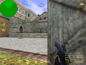

Hei!
Jeg sitter med et Asus EAX1900XTX 512mb og når jeg spiller cs så kommer det opp små svarte bokser rundt om kring.
Hva skal jeg gjøre med dette?? Har vel hatt kortet i 4 mnd eller noe..
Det er ihvertfall noe som er galt. Artifacts eller ei.

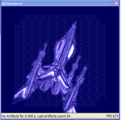

Last ned AtiTool, og kjør en artifact test.
Hvis programmet oppdager artifacts, er det bare å sette i gang feilsøkingen... Men først, la oss vite om du får artifacts med Atitool. :)
Endret av AnaXyd
Har nå kjørt artifact test som du nevnte. Kjørte den i drøye 10 min, men fikk ingen artifacts.
Vet ikke hvor lenge den skal kjøres? Vet ikke om det har noe med varme å gjøre, men skal bli kvitt den varmen som er der etter jeg får vannkjølinga mi til uka..
har du noen andre forslag anaxyd..
Er desse punkta det same heile tida eller? Når eg får artifacts så blinkar det likosn
BTW eg fant felire sånne prikkar :p
7598815[/snapback]
hehe vet det er mange flere punkter.. Orka bare ikke å ringe rundt dem :p
Og punktene "forflytter" seg etter hvordan jeg beveger meg :p
7598902[/snapback]
Hvis det er artifacts og det ikke er noe tull med drivere eller lignende ville jeg definitivt reklamert på kortet før jeg hadde modifisert kjølingen.
La testen kjøre en times tid iallefall. Merk at den ikke oppgir antall feil, men tid siden sist feil. Se på klokka når du setter igang testen.

Nå har jeg dobbelt sjekket andre spill. Fant ut at samme feilen er i andre spill også. Ikke bare i steam, men i andre spill også..
Grunnen til at jeg ikke har sett det før er fordi jeg kjørte på så stor oppløsning, at disse prikkene ble så små..
Men skal kjøre artifact test i rundt en time nå.. Så skal se hva som skjer da.. :)
hmm for meg virker det som det er artifact hele tiden.. :/
For det står jo "Last artifact count" også rundt 60 hele tiden.. Og no artifact count står jo på 0 hele tiden :/
Så det vil si at det er noe feil?
Endret av NeXz
Sannsynligvis er det noe galt med kortet ditt. Det kan også være andre ting, men det første du burde sjekke, er load tempen på kortet ditt. Den kan du sjekke i atitool. Hvor høy er tempen når du kjører artifact test?

idle temp er på 66,25 grader og når jeg har kjørt test i rundt 20 min ligger den på 90 grader..
7598815[/snapback]
Men har tittet litt rundt i andre spill nå for å forsikre meg om samme problemet der. Men var ikke det.. Så virker som det bare oppstår i counterstrike

90 Grader på GPU under load kan være litt i det meste laget. Nå veit jeg ikke om det er vanlig for ATI kort å bli litt varme, men jeg har hørt rykter om det. Prøv ihvertfall å rens kjøleribben på skjermkortet for støv, og pass på at det får god lufttilførsel.
