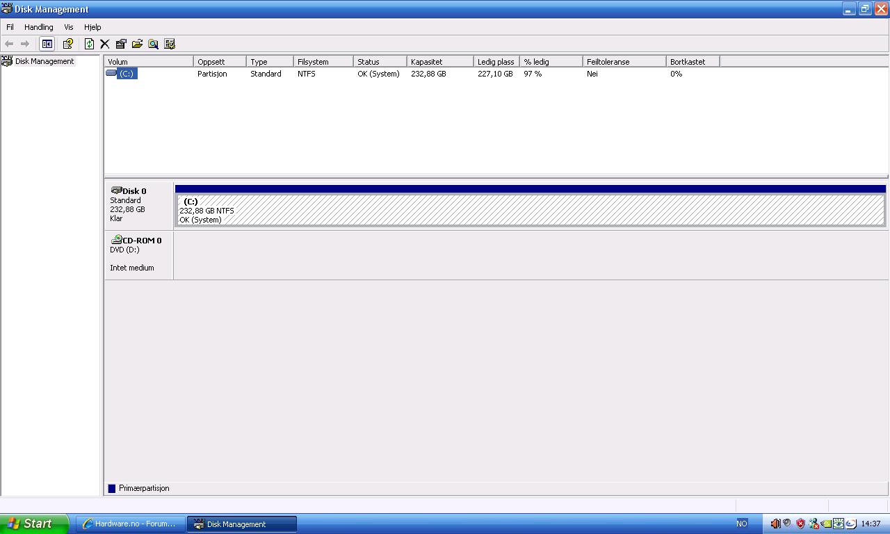

Har nylig bygd en mediapc basert på "Stuegrisen" under anbefalinger i hardware.no Hovedkortet er et ASUS N4L-VM DH. HDD er en Samsung Spinpoint SATA. Har koblet Samsung Spinpoint'n på SATA-0 på hovedkortet, og alt virker normalt. Jeg ønsker imidlertid å ta i bruk en Western Digital P-ATA (IDE) disk i tillegg, da den er smekk full av musikkfiler. Har koblet den til samme IDE kabelen som DVD brenneren er koblet til med, og jumperen er satt som "Slave". I BIOS vises Western digital HDD som: "Secondery IDE Slave", men jeg kan ikke se disken i windows. Hva er det jeg gjør galt? Kan noen hjelpe med en god beskrivelse på hvordan jeg skal koble dette og event. hvilke endringer jeg må gjøre i BIOS? Har lest SATA guiden, men finner ikke noe som forklarer hva jeg skal gjøre når det skal bruke både en S-ATA og en P-ATA disk.

Kan framdeles ikke se disken. Har også prøvd med en annen IDE-kabel med jumper på alle plasser, uten DVD tilkoblet. Hva F... kan dette være? Trodde jeg skulle kose meg i romjula, men i stedet blir det bare ræ.... Skulle vel ha kjøpt en ferdig bygd pc kanskje.....?

Ok wibwros. Ser i manualen at jeg under "ATA/IDE Configuration" har valget mellom "Compatible", "Enhanched" og "Disabled". Hvis jeg velger "Enhanched", får jeg opp; "Configure SATA as IDE. Har der valgene; IDE, RAID og AHCI
Hva bør jeg velge?
Hva betyr forresten "Native mode"?
Hva bør jeg velge?
7585923[/snapback]
raid er ikke aktuelt. Ahci er aktuelt men dog at du installerer Windows etter at du har konfigurert til ahci.
Achi vil gi deg mulighet å styre sata portene og installere matrix verktøy fra Intel.
For deg blir det "Enhanced" og "Ide" som er en emulation.
Native mode betyr at den fungerer/bruker original config. For Sata som Sata og ikke noe annet.
