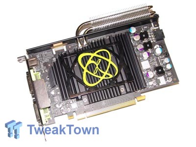

Rambo82 Skrevet 18. desember 2006 Skrevet 18. desember 2006 (endret) Har kjøpt meg ett XFX GeForce 7950GT 610M 512mb Har hørt at dette blir varmt under spilling,vil jeg trenge en vifte til dette? Ser at det er fire hull oppå det som kansje er der for å montere en vifte? Noen som har tips til vifte(hvis dette trenges?) Har en 80mm vifte montert bakpå kabinettet fra før + en 80mm foran harddisken. På cpu står en stock vifte med rør som går ut av kabinettet. Hovedkortet har ikke vifte,men bare en "kjøleribbekasse". Vil det holde med de viftene jeg har montert i kabinettet selv med dette skjermkortet i? Endret 22. desember 2006 av Rambo82
imfrommanndame Skrevet 18. desember 2006 Skrevet 18. desember 2006 Du må ha bra luftflyt i kabinettet for å bruke det, ellers kan det blir veldig varmt!
Kula82 Skrevet 18. desember 2006 Skrevet 18. desember 2006 Jeg ville har lagt på et nytt lag med goop, Arctic Silver 5. I tillegg til bra luftgjennomstrømning

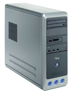

Rambo82 Skrevet 18. desember 2006 Forfatter Skrevet 18. desember 2006 (endret) er dette kabinettet,bare med to dvd rom Endret 18. desember 2006 av Rambo82
imfrommanndame Skrevet 18. desember 2006 Skrevet 18. desember 2006 (endret) Hvor mange vifter har du? Edit: Og hvor har du dem? Endret 18. desember 2006 av eguliano
Rambo82 Skrevet 18. desember 2006 Forfatter Skrevet 18. desember 2006 Hvor mange vifter har du? Edit: Og hvor har du dem? 7528194[/snapback] Har montert en 80mm bakpå og en 80mm foran harddisken(rett bak fronten på kabinettet)
imfrommanndame Skrevet 18. desember 2006 Skrevet 18. desember 2006 Tror nesten du trenger et par til. Kanskje en i sidedøra?
Rambo82 Skrevet 18. desember 2006 Forfatter Skrevet 18. desember 2006 Tror nesten du trenger et par til. Kanskje en i sidedøra? 7529381[/snapback] Da må jeg fram med vinkelkutteren da...
meeg Skrevet 18. desember 2006 Skrevet 18. desember 2006 Kan du ikke bare teste da? Følge med på temperaturen i driveren eller annet program. Sett gjerne en alarm på f.eks. 80 grader, og så er det bare å spille i vei det du orker.
Rambo82 Skrevet 18. desember 2006 Forfatter Skrevet 18. desember 2006 Kan du ikke bare teste da? Følge med på temperaturen i driveren eller annet program. Sett gjerne en alarm på f.eks. 80 grader, og så er det bare å spille i vei det du orker. 7529639[/snapback] ja oki , det høres bedre ut i første omgang
Rambo82 Skrevet 22. desember 2006 Forfatter Skrevet 22. desember 2006 (endret) Noen med erfaring med å montere en vifte på dette kortet? Temperaturen her er på 62/63c idle. er det normalt/unormalt? EDIT: 56/57C varmt idle... Endret 23. desember 2006 av Rambo82
imfrommanndame Skrevet 22. desember 2006 Skrevet 22. desember 2006 Det er da litt høye, men greie temperaturer?

fredblic Skrevet 23. desember 2006 Skrevet 23. desember 2006 Noen med erfaring med å montere en vifte på dette kortet? Temperaturen her er på 62/63c idle. er det normalt/unormalt? EDIT: 56/57C varmt idle... 7555163[/snapback] Det der er helt akseptable tempraturer. du må først opp i ca. 70 idle før det begynner å bli litt for mye.

hiper Skrevet 25. desember 2006 Skrevet 25. desember 2006 så klag til foretningen du kjøpte det av da! hjelper ikke klokke opp selv....da mister du garantien også monter en vifte under selve kortet mye bedre det!! skjermkort tåler varme ganske bra tåler rundt 115-120graderfør det klokker seg ned automatisk
Republic3D Skrevet 25. desember 2006 Skrevet 25. desember 2006 Har dette kortet selv og sliter litt med temperaturer. Ligger på 65 grader idle omtrent. Får det ned i 55 grader hvis jeg setter viftene på full guffe. Under load med feks FarCry og vifter på full guffe ligger det på omtrent 85 grader. Har to 80mm vifter bak, en som kan blåse inn og en som suger luft ut. Ellers er det et veldig bra kort har jeg inntrykk av.
Rambo82 Skrevet 25. desember 2006 Forfatter Skrevet 25. desember 2006 Har dette kortet selv og sliter litt med temperaturer. Ligger på 65 grader idle omtrent. Får det ned i 55 grader hvis jeg setter viftene på full guffe. Under load med feks FarCry og vifter på full guffe ligger det på omtrent 85 grader. Har to 80mm vifter bak, en som kan blåse inn og en som suger luft ut. Ellers er det et veldig bra kort har jeg inntrykk av. 7572127[/snapback] Mitt ligger på bare 57/58c idle, og det er uten noen vifter på det.. eneste viften jeg har utenom i kabinettet som jeg har mekket selv, er en 80mm bak ,som blåser ut,og en 80mm som blåser mot hardisken montert mot frontveggen. Har også en 40mm vifte som er helt i bunnen framme ,og tar inn luft fra de tre hullene jeg har nede framme der.. men den virker sikkert ikke så godt, da den er liten vil jeg tro..
