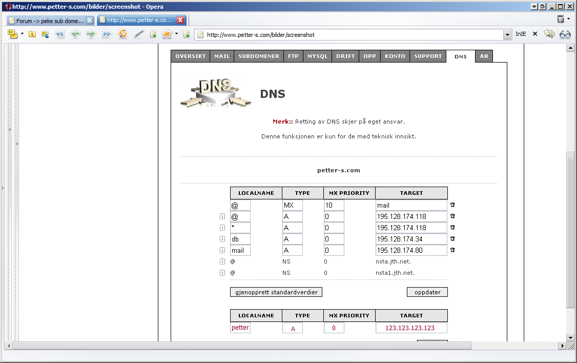

Teac Skrevet 12. desember 2006 Forfatter Skrevet 12. desember 2006 har mulighet å endre på dns innstillinger der inne på kontroll panelet på min webhotel side men jeg vet ikke hva som er sub domain og hva som er vanlig domene. Har fast IP så det er vell bare til å skrive inn IPen.
Kagee Skrevet 12. desember 2006 Skrevet 12. desember 2006 Vis et print-screen av DNS-menyen, så burde det være enkelt å klargjøre?
Teac Skrevet 15. desember 2006 Forfatter Skrevet 15. desember 2006 Slik ser mitt kontroll panel ut inn på webhotel siden min: HER.

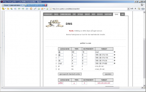

Lurifaksen Skrevet 16. desember 2006 Skrevet 16. desember 2006 (endret) Vedlagt er bilde som viser hva du skal fylle inn. Jeg benyttet også anledningen til å knuse din teori om at forumet ikke støtter PNG. Du bytter selvfølgelig 123.123.123.123 med denne IP-adressen "petter" bytter du med navnet du vil ip-adressen skal ha. PS: Endringene du gjør har ikke "effekt" umiddelbart. Kan ta alt fra en time til et døgn før det begynner å virke avhengig av ISP (som regel rundt en time). Endret 16. desember 2006 av Lurifaksen

Teac Skrevet 17. desember 2006 Forfatter Skrevet 17. desember 2006 (endret) ...og du kan holde inne CTRL + ALT og så skjermdumpknappen. Da henter den kun bildet fra det nåværende vinduet ditt...7509071[/snapback] Holder med kun ALT+PrintScreen, så tenkt på alle gangene du har holdt inne CTRL helt forgjeves! Tilbake til topic: Mulig jeg er helt dust, men hva med følgende index.php-fil i sub-domenet? <?php header("Location: http://66.249.93.104"); ?> 7517693[/snapback] Det var jo ganske smart. Da kan jeg jo bare lage en mappe til sub domenet og legge inn det php scriptet med ip den skal til. Lurifaksen: "petter" i ruta i dns menyen blir altså sub-domenet foreksempel hei.petter-s.com ? Endret 17. desember 2006 av Teac
Kagee Skrevet 17. desember 2006 Skrevet 17. desember 2006 ...og du kan holde inne CTRL + ALT og så skjermdumpknappen. Da henter den kun bildet fra det nåværende vinduet ditt...7509071[/snapback] Holder med kun ALT+PrintScreen, så tenkt på alle gangene du har holdt inne CTRL helt forgjeves! Tilbake til topic: Mulig jeg er helt dust, men hva med følgende index.php-fil i sub-domenet? <?php header("Location: http://66.249.93.104"); ?> 7517693[/snapback] Det var jo ganske smart. Da kan jeg jo bare lage en mappe til sub domenet og legge inn det php scriptet med ip den skal til. Lurifaksen: "petter" i ruta i dns menyen blir altså sub-domenet foreksempel hei.petter-s.com ? 7522923[/snapback] qualbeen's forslag funker BARE hvis det er en webserver du skal ha tilgang til på hjemmemaskina di. Du får foreksempel ikke tilgang til VNC, FTP eller andre tjenester på andre porter enn 80 (HTTP), siden du må bruke en webleser for å tolke location-endringen til HPH. Hvis du følger Lurifaksen's forslag blir subdomenet til hjemmepcen din "petter.petter-s-.com", og den adressen kan da brukes for FTP, HTTP, VNC o.l så fremt de passende servere kjører på din pc. Pass også på routere og brannmurer.
