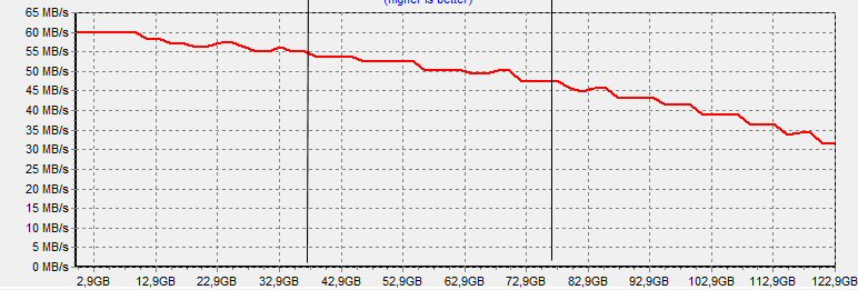

Hvis man 'skal' dele lønner det seg med tre omtrentlige like store deler (partisjoner) .
Dette henger sammen med at den 1'ste 1/3 delen er raksest (bruk f.eks til OS) , den 2'dre 1/3 delen er nesten like rask (middels på slutten) , og den 3'dje 1/3 delen er tregest .
Dette gjelder uansett toltal størrelse , det er bare å måle med et test program med read/write og se kurven faller i overførings hastighet til slutten av disken.
De gangene jeg deler (bruker mest flere disker og kun en partisjon på hver) er det 1/3=OS , 2/3=Installerte Applikasjoner og working space doks o.l , 3/3=Ren lagrings plass .
Slik ser read/write karakteristikken ut på omtrent alle typer harddisker:

En disk er en disk , partisjoner er kun en mulighet til å bestemme i hvilket sektor område på disken du skal lagre til vha stasjons bokstaver. Og holde OS isolert på ett område.
