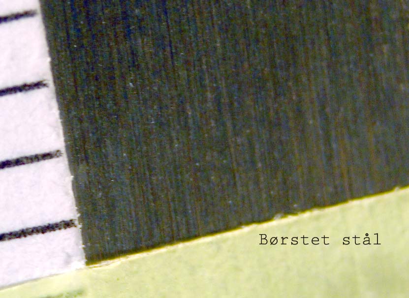

Jeg endte opp med å kjøpe en mellomring EF25II.
Effekten ble ikke helt som håpet, men den gir en betydelig redusert fokusavstand og dermed bedre forstørrelse. Mellomringer gir også betydelig redusert dybdefokus (DOF) og krever mer nedblending enn ekte macro-objektiver.
For Canon 85mm f/1,8 oppnår jeg nå ca 1:3 forstørrelse (altså 1mm motiv avtegnes på 3mm av CMOS-brikken)
Best effekt fikk jeg på et lånt Sigma 28-80 f/3,5-5,6 Macro som i utgangspunktet hadde forstørrelse 1:2, men med mellomringen kom opp mot 1:1. Objektivet har beskjeden byggekvalitet og er ikke i salg etter hva jeg har funnet ut. Men det fungerer greit under gode lysforhold nedblendet til ca f/8.
Jeg legger ved et utsnitt av et bilde tatt med det sistnevnte objektivet og mellomringen. Strekene til venstre er mm, motivet til høyre er børstet rustfrtt stål. Kun farger og hvitebalanse er justert, ikke skarphet.

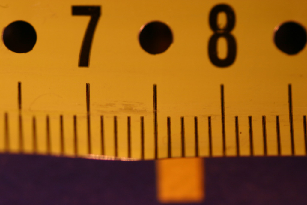

PS: I pakningsvedlegget til ringen oppgis at sammen med EF 100mm Macro USM vil ringen gi hele 1,39:1 forstørrelse. Dét kunne jeg like å prøve...

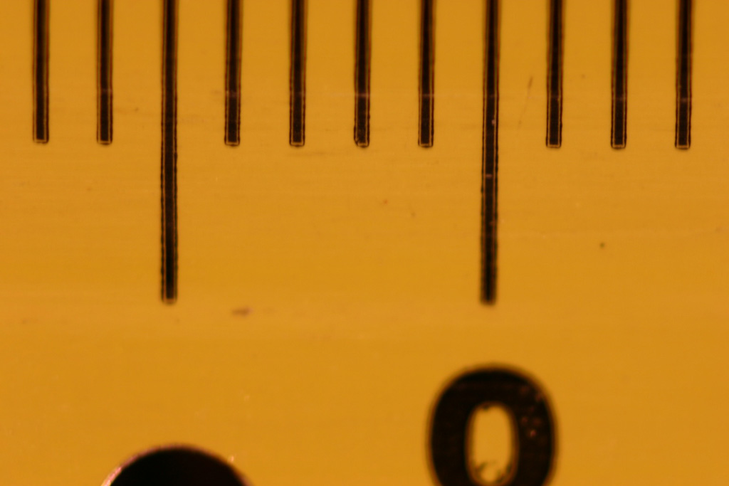

Har selv mellomringer og viser her hvordan det blir uten mellomring samt Sigma 105mm + følgende mellomringer: 36+12+20mm, dvs totalt 68mm med mellomringer.
Objektivet er stilt inn på 1:1.
Bilde uten bruk av mellomringer.
Med mellomringer:
hvert strek er 1 mm.
