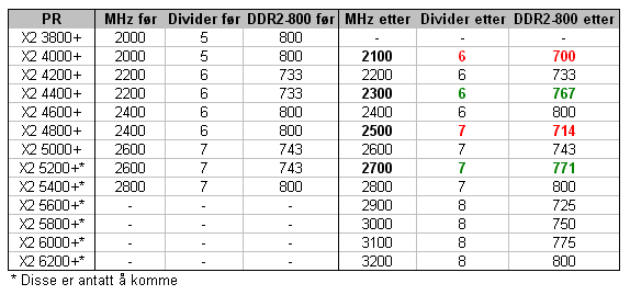

L4r5 Skrevet 15. november 2006 Skrevet 15. november 2006 Jeg lagde en liten oversikt over klokkehastighet og minnedividere på de nye modellene. Endringene er markert med uthevet skrift. Rødt er til det dårligere, og grønt er til det bedre. I tillegg så skjer det nok noen nylanseringer og utfasinger. 7290481[/snapback] Det der var egentlig litt interesant lesning. I noen tilfeller vil jo faktisk hastighet øke...
efikkan Skrevet 15. november 2006 Skrevet 15. november 2006 Det der var egentlig litt interesant lesning. I noen tilfeller vil jo faktisk hastighet øke... 7290493[/snapback] For AMD vil det nok få betydningen at de vil fordele bedre de ulike modellene fra waferene sine. For forbrukere betyr det større valgmuligheter og et hav av modeller. Det kan være både positivt og negativt. Jeg mener det er mest positivt. Flere av modellene vil nok også ligge nært hverandre i pris.
Din_Laban Skrevet 15. november 2006 Skrevet 15. november 2006 Jeg lagde en liten oversikt over klokkehastighet og minnedividere på de nye modellene. Endringene er markert med uthevet skrift. Rødt er til det dårligere, grønt er til det bedre. I tillegg så skjer det nok noen nylanseringer og utfasinger. 7290481[/snapback] Du er en glimrende fyr Simen1!!

Richie Skrevet 15. november 2006 Skrevet 15. november 2006 Jeg lagde en liten oversikt over klokkehastighet og minnedividere på de nye modellene. Klikk for å se/fjerne innholdet nedenfor Endringene er markert med uthevet skrift. Rødt er til det dårligere, grønt er til det bedre. I tillegg så skjer det nok noen nylanseringer og utfasinger. 7290481[/snapback] Fin oversikt Men under DDR2-800. Vil det si at de cpu'ene som det ikke står 800 utenfor ikke vil funke/funke dårligere med ddr2-800 ram enn de det står det på?
Simen1 Skrevet 15. november 2006 Skrevet 15. november 2006 Fin oversikt Men under DDR2-800. Vil det si at de cpu'ene som det ikke står 800 utenfor ikke vil funke/funke dårligere med ddr2-800 ram enn de det står det på? 7292273[/snapback] Takk Det vil fungere. Det betyr bare at minnet underklokkes litt.
Simen1 Skrevet 15. november 2006 Skrevet 15. november 2006 Siden tabellen ble så godt mottatt utvidet jeg den like gjerne til DDR-minne og lavere spesifiserte minnebrikker. Men for at den ikke skulle bli for stor så sorterer jeg kun på MHz og ikke på modellnummer lengre. Uthevelsene er fjernet for å gjøre den mindre kaotisk. * Fjernet fordi tabellen var feil. Oppdatert versjon kommer i et senere innlegg. *

Quintero Skrevet 16. november 2006 Skrevet 16. november 2006 @ Simen1: Fin tabell, men DDR1-delen er jo feil. Husk at 200 MHz referanseklokke på socket 754 / 939 tilsvarer 200 MHz, eller DDR400 på RAM, derfor kan alle de prosessorene kjøre på nøyaktig DDR400 @ stock. Problemet med AM2 er at minnets klokkefrekvens er dobbelt så høy som standard HTT, og det går ut over nyansene. Derfor håper jeg de snart innfører halve dividere.

Simen1 Skrevet 16. november 2006 Skrevet 16. november 2006 Siden tabellen ble så godt mottatt utvidet jeg den like gjerne til DDR-minne og lavere spesifiserte minnebrikker. Men for at den ikke skulle bli for stor så sorterer jeg kun på MHz og ikke på modellnummer lengre. Uthevelsene er fjernet for å gjøre den mindre kaotisk. * Fjernet fordi tabellen var feil. Oppdatert versjon kommer i et senere innlegg. * 7292683[/snapback] @ Simen1: Fin tabell, men DDR1-delen er jo feil. Husk at 200 MHz referanseklokke på socket 754 / 939 tilsvarer 200 MHz, eller DDR400 på RAM, derfor kan alle de prosessorene kjøre på nøyaktig DDR400 @ stock. Problemet med AM2 er at minnets klokkefrekvens er dobbelt så høy som standard HTT, og det går ut over nyansene. Derfor håper jeg de snart innfører halve dividere. 7296423[/snapback] Huff. Du har helt rett Jeg har grublet litt på formelen jeg brukte og funnet ut at jeg måtte gange med 2 to plasser i ligninga (en plass inni en opprunding) på grunn av doblingen DDR representerer for å få det til å fungere. Feilen gjorde at avrundingen ble for grov (kun til partals multipliere i stedet for alle heltall) og gjalt DDR2 også. Jeg håper den nye og oppdaterte versjonen stemmer bedre: Klikk for å se/fjerne innholdet nedenfor
