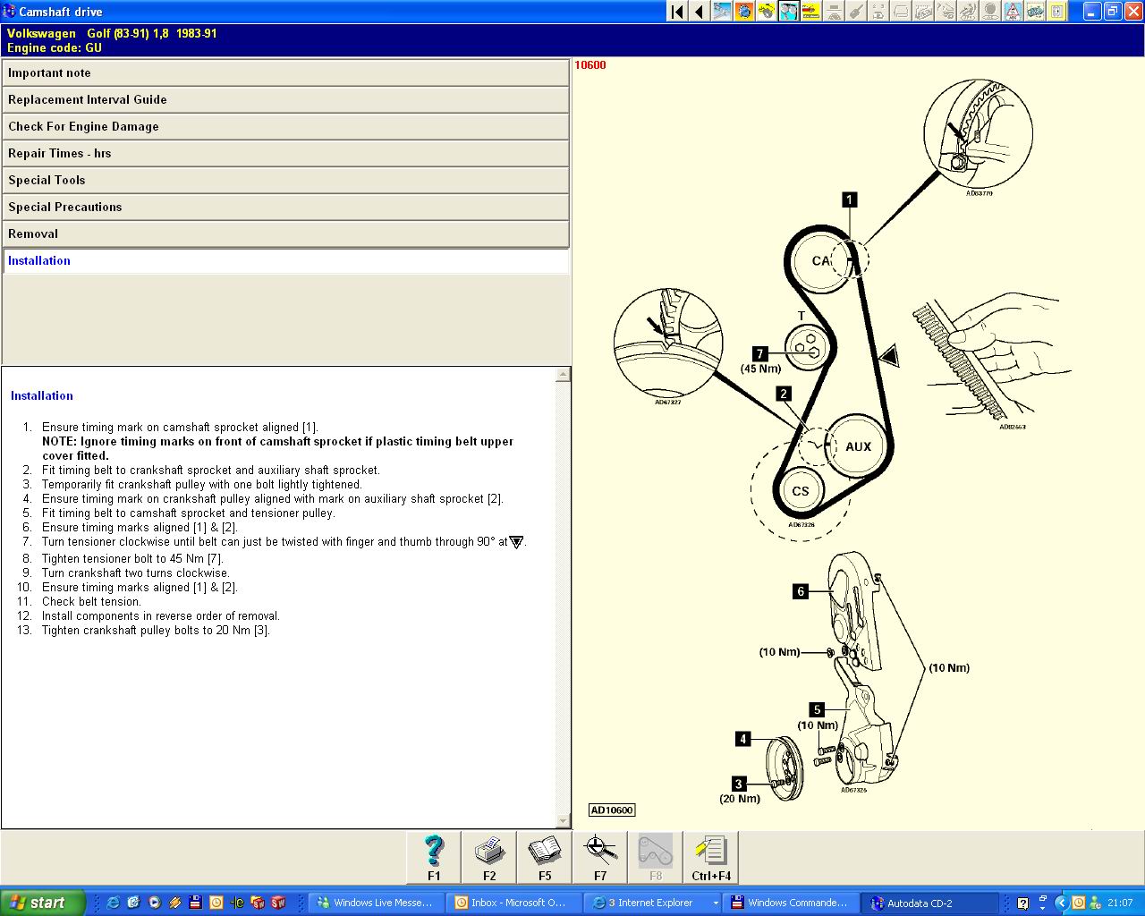

Vi brukte merket på fremsiden av tannhjulet og fulgte alle innstillinger som vi hentet fra autodata programmet, det ser ut som det er de samme illustrasjonene som du la inn i den tråden du henviser til.
Det gjenstår og teste kompen, så får man se etter hva man gjør etter dette.
Jeg ser at vi har brukt de samme innstillingene som han du hjalp i forrige tråd.
Syl 1 på topp og merke på veivhjul rett opp.
Kammen på OT
Rotor på merke syl 1, merke på reimhjul for aksel flukter med merke på deksel fremme.

Les tråden på nytt da. Har bare sett varianten der merket på baksiden blir brukt. Denne skal flukte med delingen mellom deksel og topp.
Dette vil si: Hvis det ikke er et orginalt merke (opp) på kamreimdeksel, skal merket på "baksiden" brukes.

Her er det litt variasjoner, kommer alt ann på hvilken årsmodell vi snakker om. Fra gammelt av så skal merket som er påbaksiden av hjulet på kammen flukte med toppen. På de siste årsmodellene som brukte denne motorkonstruksjonen, hadde et toppdeksel i aluminium med et eget timingsmerke på toppen. Dette skulle treffe et O.T.merke på framsiden av kamhjulet.
Ingen komp på noen av sylinderne. Kan problemet være at vi har brukt merket på fremsiden, og ikke bak?

se her, det er merket på baksiden av kamhjulet en skal gå utifra.
Endret av Beinet1
Sett
Så hva som står i teksten. Vel da er det klart. Merket bak skal benyttes, det gjorde ikke jeg. Dette forklarer den manglende kompen vil jeg tro, samt at golfen overhode ikke har antydning til start.
