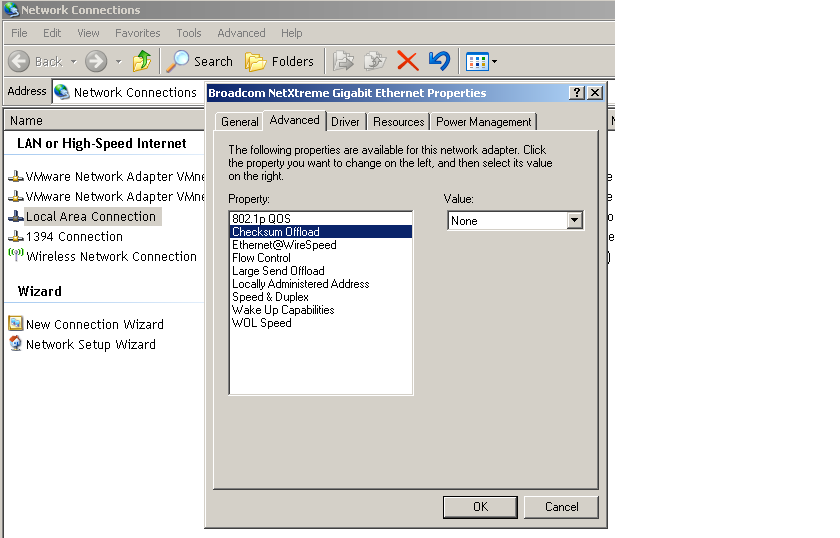

hishadow Skrevet 9. april 2007 Skrevet 9. april 2007 (endret) Et mulig tips for de av dere som sliter med feil under websurfing: Prøv å deaktiver Checksum Offload for nettverkskortet. Nb! Hjelper ikke mot feilkonfigurert bittorrent program. Endret 9. april 2007 av hishadow
