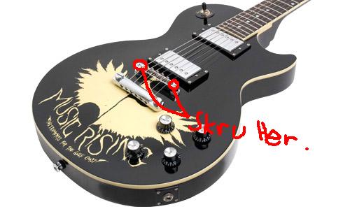

tacomodo Skrevet 6. juni 2007 Skrevet 6. juni 2007 (endret) Et par spørsmål. Hva er forskjellen på en tone og en note? Er det flere som har problemer med elektrisk gitar og B(h) strengen? Uansett hvordan jeg klemmer så høres det ut som en katt som gauler når jeg holder første fret. Strengen er byttet også (Epiphone LP gitar) Endret 6. juni 2007 av tacomodo

Joachricar Skrevet 6. juni 2007 Skrevet 6. juni 2007 (endret) Er det flere som har problemer med elektrisk gitar og B(h) strengen? Uansett hvordan jeg klemmer så høres det ut som en katt som gauler når jeg holder første fret. Strengen er byttet også (Epiphone LP gitar) 8795045[/snapback] Har hatt samme dritet og det var fordi strengen kom borti metallet på et av de andre båndene. For å fikse det tok jeg strengene litt høyere over halsen. Slik: Endret 6. juni 2007 av jokkeman
