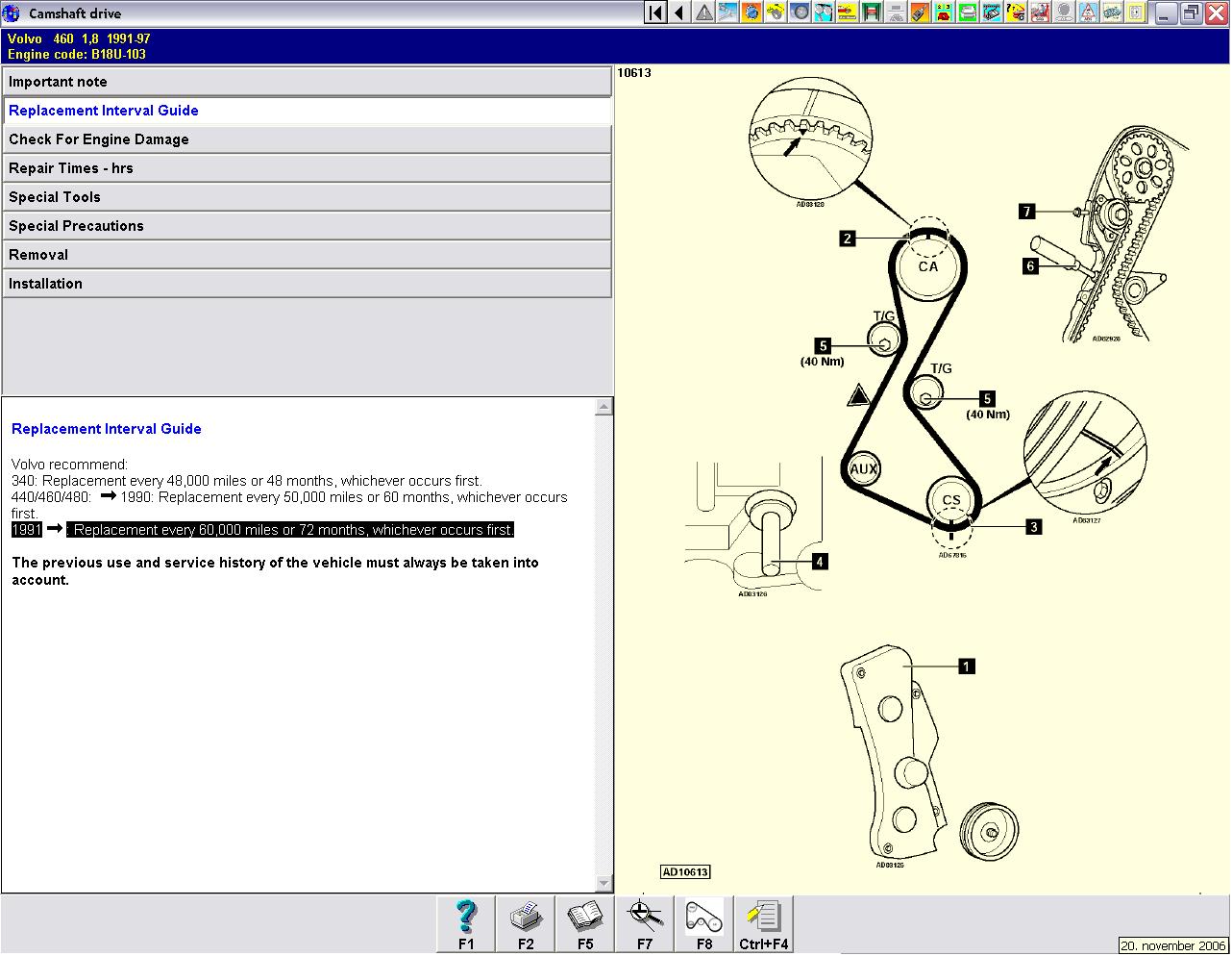

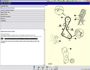

Jeg kjøpte en Volvo 460. Der var registerreima byttet for første gang på 160.000 km. Er dette vanlig? Volvo 1995 1.8
7325551[/snapback]
Vet ikke om det er vanlig men anbefalt er visst på ca 96000 km ifølge autodata (se bilde).
