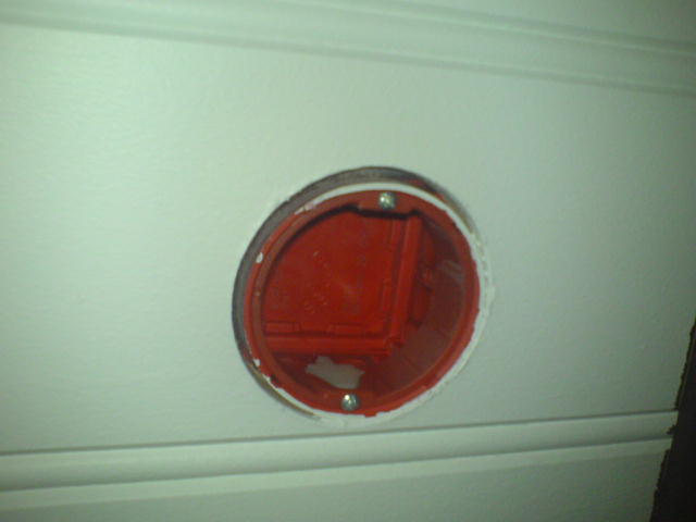

Huset vårt brant for noen måneder siden, og vi har nå pusset opp HELE innsiden av huset. Vi hadde bredbånd før huset brant, og vi har ikke sagt opp abonementet.
Nå er det lagt opp til telefonuttak i et par rom, men selve telefonuttak"dekselet" er ikke koblet på. Er bare "røde hull" i veggen.
Det jeg da lurer på er om det er mulig å sette på slike kontakter selv, eventuelt hvem man kan leie inn til å gjøre slikt? Er det en elektroniker?

VEDLEGG: Bilde av "rødt hull i veggen" :p
Analoge linjer har 38V, ISDN-linjer 96-110V og bredbånd 0 V. Er lov å gjøre alt selv, men bør kanskje få inn en telekommunikasjonsmontør hvis du er usikker på hvordan du gjør det. Eventuellt spør her på forumet hvis du er litt nevenyttig :)

Så bare lurte på om det var noe jeg kunne gjøre (eventuelt om noen kan skrive en beskrivelse?).
Vi har analog linje (altså, ikke ISDN).

Man skal ha respekt for høye spenninger og høye strømmer, men telefon er ikke noe problem å koble selv hvis man skjønner hva man gjør. Spenningen ut av sentralen er normalt 48VDC på en analog linje og omtrent det dobbelte når det kommer ringesignaler.

En analog linje bruker ett trådpar, vanligvis i fargen rød/blå i inntakskabel og hvit/hvitblå i husinstallasjon. Dette paret paralellkobles i samtlige kontakter (pinne 1 og 2 i 99,9% av alle modularkontakter, dette utgjer pinne 4og 5 i RJ45-pluggen).
