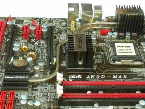

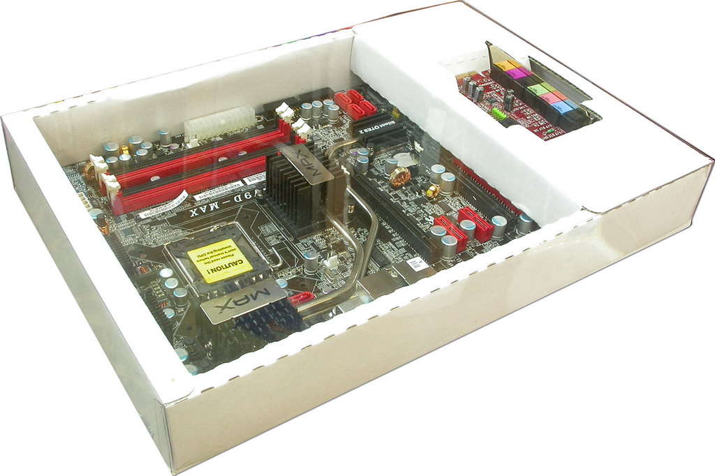

Spr0cket Skrevet 18. oktober 2006 Rapporter Del Skrevet 18. oktober 2006 (endret) Forsøker meg på en samletråd for dette hovedkortet. Dette er et av mange kort som fremstår som et godt alternativ for Core 2 Duo. AW9D-Max i prisguiden Bit-tech.net sin test av kortet Test Viper Lair Test hexus.net Test Overclock3d.net BIOS: 1.3B1 (Alcoholiday) Aktuelle kjølere: Scythe Ninja - passer hvis man filer av litt av plata (Maverick2002) Noctua NH-U12 - passer out of box. Offisiell post på abits forum med bilder av AW9D samt FP-A9D (Fatality) Brikkesett: Intel 957x, samt ICH7R. Specs: 7 Interne sata+1 esata 1 IDE-kanal Passiv brikkesettkjøling 4 DDR2 800MHz slots, max 8GB ram. 2xPCI-E med støtte for crossfire 2xGBLan Solid state kondensatorer Pakken: Bios: guru clock: Overklokking: Bilder hentet fra Xtremesystems.org Vil oppdatere posten etterhvert som tips kommer. Endret 30. november 2006 av Spr0cket Lenke til kommentar

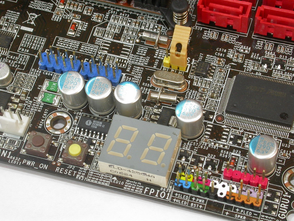

qbee Skrevet 4. november 2006 Rapporter Del Skrevet 4. november 2006 har stilt dette spørsmålet i maskinen fungerer ikke men har fått dårlig m svar så jeg prøver her som det er noen m dette hk har akkurat satt sammen en pc med dette kortet men får feil code 8,7 på hk (det digitale displayet på kortet) som i følge manualen sier check cpu voltage betyr dette at cpu er deffekt eller har jeg kobla feil et sted har brukt disse komponentene aw9d max i975x cooler master Centurion 534 NorthQ 4775-500Bulk ATX 500w intel core duo 2,4 Deskstar t7k500 320gb sata2 Twinmos ddr2 pc5300 2048 mb xfx geforce 7950gx2 520m 1gb extreme Lenke til kommentar
Spr0cket Skrevet 4. november 2006 Forfatter Rapporter Del Skrevet 4. november 2006 har du kobla til psu på p8-kontakten? iflg manualen vil den ikke starte uten at du har kobla til denne. Lenke til kommentar
qbee Skrevet 5. november 2006 Rapporter Del Skrevet 5. november 2006 (endret) takker for svar Spr0cket med p8 ? mener du den kontakten m 8 hull i v siden av cpu fan kontakten om det er den så har jeg et problem for det er ingen kontakt med 8 pinner på psu dette er min psu http://www.komplett.no/k/ki.asp?sku=312300 Endret 5. november 2006 av qbee Lenke til kommentar
Spr0cket Skrevet 5. november 2006 Forfatter Rapporter Del Skrevet 5. november 2006 men du bruker den 4p atx12v kontakta der? har hørt at folk sliter med utstabilt kort når de bare bruker 4p. Lenke til kommentar
qbee Skrevet 5. november 2006 Rapporter Del Skrevet 5. november 2006 funka det gitt har kjørt fear på fult i 5 timer merker ikke noen problemer enda deilig å ha en ok game pc igjenn takker for hjelpen Spr0cket Lenke til kommentar
