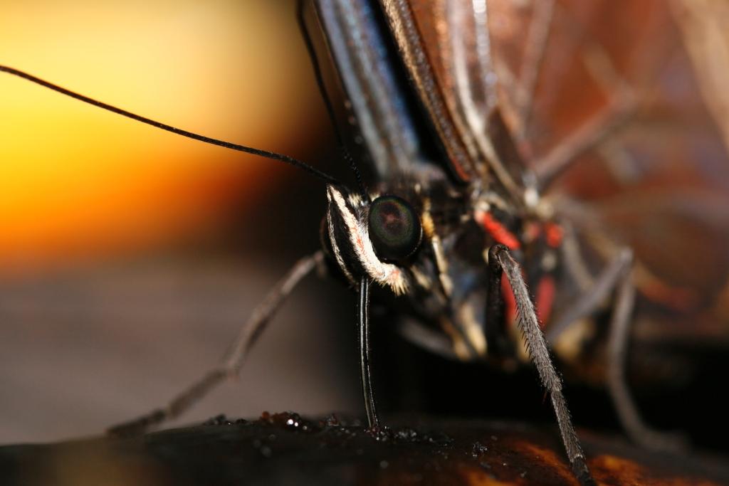

sn0dig Skrevet 7. oktober 2006 Forfatter Skrevet 7. oktober 2006 Nærmere enn det vil jeg kunne gå (tatt med standardlinse til 350D)
sn0dig Skrevet 7. oktober 2006 Forfatter Skrevet 7. oktober 2006 Standardlinsen til 350D er på 18-55, så 50 er i minste laget ja
joniwes Skrevet 7. oktober 2006 Skrevet 7. oktober 2006 Kan gjenta det jeg sa i en annen post litt lenger ned, Sigma 105mm F2.8 Macro, det gir deg muligheten til å komme temmelig nærme det du vil ta bilde av - selv om det vel fortsatt er noe uklart hva du legger i å "kunne gå nærmere". Om det er nærgrense, eller muligheten til å "zoome" deg nærmere - noe du ikke kan med 105mm, som jo er et fastobjektiv. Uansett så er jo dette noe dyrere enn de anslåtte 1500, da...(Ca. 3200,-)
olar0701 Skrevet 7. oktober 2006 Skrevet 7. oktober 2006 Nærmere enn det vil jeg kunne gå (tatt med standardlinse til 350D) 7021270[/snapback] Så nær kan du gå med Canon 60 mm 2.8 macro usm
