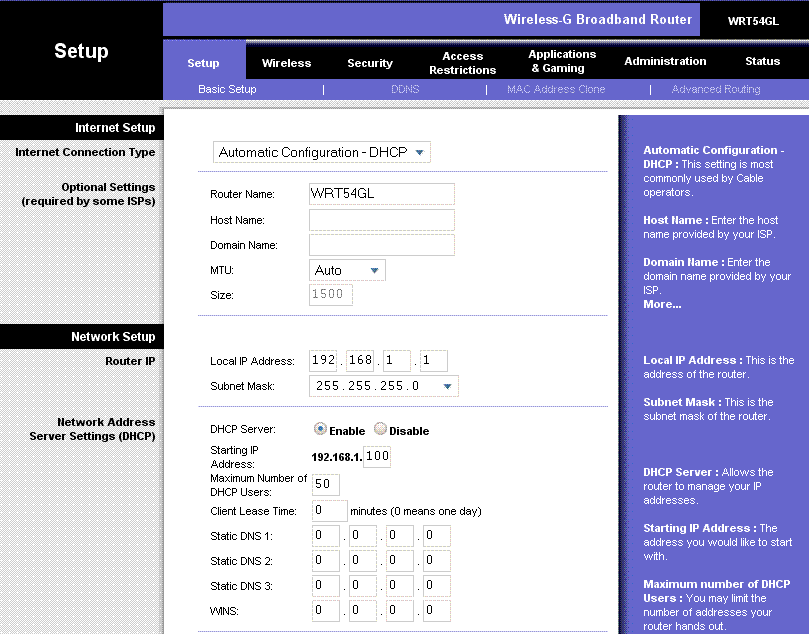

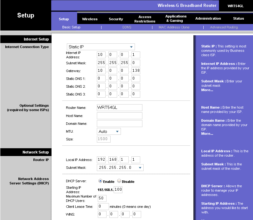

nebrewfoz Skrevet 10. oktober 2006 Skrevet 10. oktober 2006 Hvis du vil prøve alt.2 for å se om det går bedre, så er dette det du må gjøre: (Jeg antar nå at du starter med rutermodemet i bridge-modus og Linksys som ruter i nettverket, og at du bruker en PC koblet til Linksys med kabel.) - Lese gjennom alt før du begynner - Linksys: Internet Setup: Static IP. IP Address: 0.0.0.0 (egentlig ukritisk) Gateway, DNSx: 0.0.0.0 - Linksys: Network Setup: Router IP Local IP Address: 10.0.0.200 (<- se nedenfor) Subnet mask: 255.255.255.0 - Linksys: Network Setup: DHCP DHCP Server: Disable (<- viktig. det er nok med en DHCP-server i nettet.) - SpeedTouch: sette det tilbake til ruter-modus (vet ikke hvordan) - Koble utgangen fra SpeedTouch til en LAN-port på Linksys Linksys' WAN-port skal altså ikke brukes. - Sett PC'en til å motta IP-adresse automatisk (Kanskje unødvendig hvis du er heldig, men ...) - Restart PC'en eller i hvert fall nettverksstacken. (Repair connection.) - Nå skulle PC'en ha fått tildelt IP- og gateway-adresse fra SpeedTouch. - Gå inn på Speedtouch (gateway-adressen) og legg inn brukernavn++ for internettoppkoblingen. - Sjekk at DHCP-serveren i SpeedTouch er enabled. (Hvordan kom du hit ellers?) - Sjekk hvilken IP-range DHCP-serveren bruker. Hvis den bruker 10.0.0.1 til 10.0.0.100, for eksempel, så er det greit at du satte Linksys til 10.0.0.200. Poenget er å bruke statiske adresser som ligger utenfor den rekken av adresser som DHCP-serveren bestyrer. Da unngår du enhver konflikt mellom statisk og automatiske IP-adresser. Vel, hva har du nå? - SpeedTouch IP = 10.0.0.138 (?) - Linksys IP = 10.0.0.200 - DHCP-tildelte IP = 10.0.0.1 - 10.0.0.100 (eller noe sånt) Nå burde du ha internettforbindelse gjennom SpeedTouch rutermodemet og du burde kunne komme inn på Linksysen for å sette opp den trådløse delen ved å å gå inn på http://10.0.0.200/ osv. Jeg har satt opp noe lignende med Zyxel rutermodem og Jensen trådløs ruter, og det fungerer helt fint.

Mitt_Nick Skrevet 11. februar 2007 Skrevet 11. februar 2007 Hvis du vil prøve alt.2 for å se om det går bedre, så er dette det du må gjøre:(Jeg antar nå at du starter med rutermodemet i bridge-modus og Linksys som ruter i nettverket, og at du bruker en PC koblet til Linksys med kabel.) - Lese gjennom alt før du begynner - Linksys: Internet Setup: Static IP. IP Address: 0.0.0.0 (egentlig ukritisk) Gateway, DNSx: 0.0.0.0 - Linksys: Network Setup: Router IP Local IP Address: 10.0.0.200 (<- se nedenfor) Subnet mask: 255.255.255.0 - Linksys: Network Setup: DHCP DHCP Server: Disable (<- viktig. det er nok med en DHCP-server i nettet.) - SpeedTouch: sette det tilbake til ruter-modus (vet ikke hvordan) - Koble utgangen fra SpeedTouch til en LAN-port på Linksys Linksys' WAN-port skal altså ikke brukes. - Sett PC'en til å motta IP-adresse automatisk (Kanskje unødvendig hvis du er heldig, men ...) - Restart PC'en eller i hvert fall nettverksstacken. (Repair connection.) - Nå skulle PC'en ha fått tildelt IP- og gateway-adresse fra SpeedTouch. - Gå inn på Speedtouch (gateway-adressen) og legg inn brukernavn++ for internettoppkoblingen. - Sjekk at DHCP-serveren i SpeedTouch er enabled. (Hvordan kom du hit ellers?) - Sjekk hvilken IP-range DHCP-serveren bruker. Hvis den bruker 10.0.0.1 til 10.0.0.100, for eksempel, så er det greit at du satte Linksys til 10.0.0.200. Poenget er å bruke statiske adresser som ligger utenfor den rekken av adresser som DHCP-serveren bestyrer. Da unngår du enhver konflikt mellom statisk og automatiske IP-adresser. Vel, hva har du nå? - SpeedTouch IP = 10.0.0.138 (?) - Linksys IP = 10.0.0.200 - DHCP-tildelte IP = 10.0.0.1 - 10.0.0.100 (eller noe sånt) Nå burde du ha internettforbindelse gjennom SpeedTouch rutermodemet og du burde kunne komme inn på Linksysen for å sette opp den trådløse delen ved å å gå inn på http://10.0.0.200/ osv. Jeg har satt opp noe lignende med Zyxel rutermodem og Jensen trådløs ruter, og det fungerer helt fint. 7040931[/snapback] Hei! Jeg sliter også med dette. Prøvde å gjøre som det står ovenfor, men det kommer opp en melding om at "value is illegal" når jeg skal lagre forandringene på Linksys'en. Thompson er ikke i bridge. Har det noe å si? Sånn jeg har koplet det nå er Thompson 510i - Linksys WRT54GL Å surfe fungerer helt bra. Men Azureus nekter... Håper på kjapt svar Og helst ta det step-by-step, så jeg får det helt riktig. Takker
