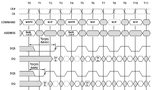

Quintero Skrevet 26. september 2006 Skrevet 26. september 2006 Det er nettop det siste du nevner jeg tenker på. La oss si at DDR2-800 brikkene kjører på 3,5-3,5-3,5, eventuelt 3-3-3,5. Det tilsvarer jo på en måte DDR-400 på 1,75-1,75-1,75, eventuelt 1,5-1,5-1,75. Burde ikke være umulig utifra det jeg har sett innenfor framgangen for timings på DDR2. At en på en måte kan senke tilgangstidene ytterligere om en når en FSB vegg på 400MHz, i stedet for å kjøre minnet på en høyere hastighet enn FSB.6943014[/snapback] Ok, jeg tar poenget ditt, men det at brikkene har høye sertifiserte timings på 1200 MT betyr jo ikke at de ikke klarer lavere timings på lavere klokke. Enkelte brikker kommer jo med to forskjellige ratinger. PS: DDR1 støtter ikke kvarte/halve latency-verdier, og DDR2 støtter ikke halve. DDR1's CAS Read er det eneste unntaket. Med ett unntak og det er skriveforsinkelsen som alltid er ett hakk høyere enn leseforsinkelsen på DDR2. På DDR var disse like.6943629[/snapback] Nei, justering av DDR1 CAS påvirker ikke skrive-forsinkelsen. DDR1 Write CAS skal være 1, men den egentlige forsinkelsen relativt til klokkesyklusene kan være alt fra 0.75 tC til 1.25 tCK. Den parameteren kalles DQSS: Skriveforsinkelsen til DDR2 er 1 syklus lavere enn CAS Read. Eller har jeg ikke noe å tilføye. Det at latency-tallene er høyere betyr ikke at operasjonene tar lengre tid, og det er nok den biten mange misforstår.
