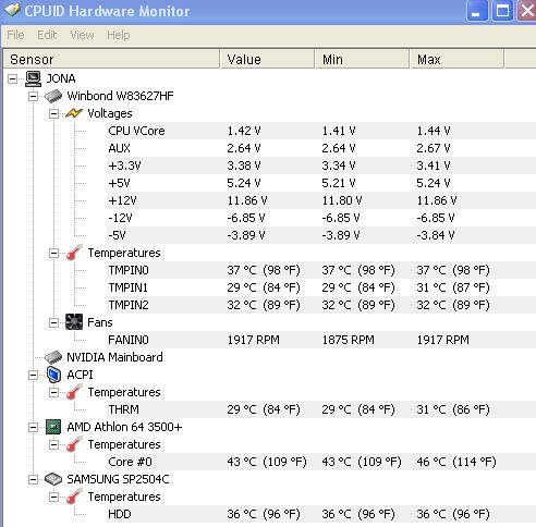

magicgunnar Skrevet 28. mai 2009 Skrevet 28. mai 2009 Holy bumping threads, Batman. Var redd for å få pepper for å lage en ny tråd om et problem som det allerede fantes en tråd for.... og et søk i forumet returnerte denne som den nyeste, i ettertid ser jeg at jeg ikke lette godt nok. Jeg kan poste et screenshot fra HWmonitor hvis det kan hjelpe, spsielt lurer jeg på om de lave verdiene på -12V og -5V har noe å si?
Smirnoff Skrevet 28. mai 2009 Skrevet 28. mai 2009 Joa. vel, er vel bare slik at altfor gamle tråder noen ganger kan inneholde utdatert info. etc. Så er ikke alltid lurt å bruke som referanse. Softwareavlesninger kan ofte være unøyaktige, så de er egentlig ikke til å stole på 100%. Er maskinen stabil på tross av gnistringen? Uansett, så burde du være forsiktig med å bruke PSUen om den lager slike lyder i tide og utide.
Hårek Skrevet 28. mai 2009 Skrevet 28. mai 2009 (endret) ... spsielt lurer jeg på om de lave verdiene på -12V og -5V har noe å si? De spenningene er ikke i bruk, de finnes ikke. Så det kan du se bort fra. Kan det være viften som bråker? Endret 28. mai 2009 av hårek
magicgunnar Skrevet 29. mai 2009 Skrevet 29. mai 2009 ... spsielt lurer jeg på om de lave verdiene på -12V og -5V har noe å si? De spenningene er ikke i bruk, de finnes ikke. Så det kan du se bort fra. Aha, da lærte jeg noe nytt! Kan det være viften som bråker? Jeg har prøvd å stoppe viften med en penn, men gnistrelydene fortsetter. Gjentatte påvirkninger på viften med pennen min, før jeg lar den kjøre igjen, får lyden til å forsvinne i 10-20 minutter. Så det kan være viften som forårsaker lyden, men det er ikke det at viften går rundt som lager lyden.
