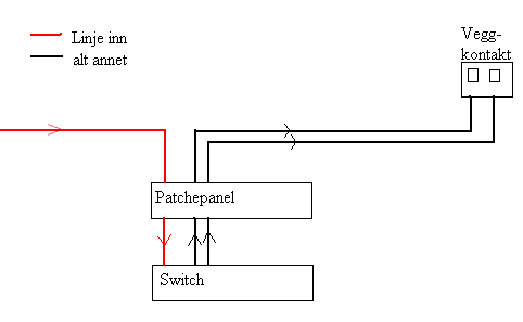

Og for å prøve å få det helt klart hvordan nettverket mitt ser ut, har jeg prøvd å forklare det litt tydeligere ;) Linjen inn går inn i patchepanelet og deretter inn i switchen. Kontaktene i begge rommene er doble, og det går derfor to kabler til hver av dem (se tråden det er linket til i åpningsposten for mer info om dét). Alle disse fire kablene går til patchepanelet, og kobles deretter til switchen med korte patchekabler.

Hmmm.... Om linjen går inn i patchepanelet kan jeg ikke helt forstå hvordan det skal virke? Linjen må inn i switchen?! Et patchepanel har ingen kontakt mellom punktene, slik at om linjen går inn i den ?

Ja,det er basically sånn, men innlinja går inn i patchepanelet før den går til switchen. Se om du/dere får noe nyttig ut av dette. Jeg har bare giddet å tegne på en kontakt, men det er bare fordi jeg er lat :p
Ok, burde i praksis bli det samme det og burde virke på samme måten. Men har du forsøkt å plugge innlinjen direkte i switchen?

Innlinja gikk rett i switchen før jeg koblet det sammen i gangen, fordi jeg ikke hadde koblet opp patchepanelet enda. Da funka alt fint, og som sagt i åpningsposten funker alt fortsatt fint hvis jeg kobler pc-ene direkte til switchen. Det er bare når pc-ene kobles til gjennom veggkontaktene at det ikke fungerer.
