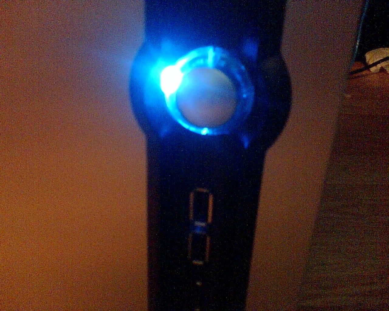

Mar1us Skrevet 15. september 2006 Forfatter Skrevet 15. september 2006 (endret) Det funket å plugge den inn i JUSB1. Men: på framsiden av kabinettet mitt (se over) så er det blått lys rundt på-knappen. Nå lyser bare ca venstre halvdel. Er disse de diodene det er snakk om i Manualen? For det er ingen andre i nærheten av USB-kontaktene på framsiden... Dessuten var det ingen andre ledninger som kunne passe i JDB1. Tusen takk for hjelpa! Hilsen Dama til Mar1us #Edit: Her er bilde av på-knappen slik den ser ut nå: Endret 15. september 2006 av Mar1us
halnes1 Skrevet 15. september 2006 Skrevet 15. september 2006 lysene der skal vel komme fra power led på 2-18 i manualen. Kanskje en diode(LYS) er gåen.
Strepto91 Skrevet 16. september 2006 Skrevet 16. september 2006 Det lyset (som ikke lyser her) til høyre lyser rødt når jeg skrur på min pc med samme kabinett
