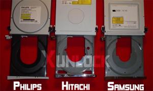

Doc_Chronic Skrevet 12. september 2006 Rapporter Del Skrevet 12. september 2006 Det finnest jo flere auksjoner på qxl som gjelder modding av xbox 360. Ett eksempel er jo denne. Vi gir 2 Års garanti på arbeidet vi utfører.Hvis noe uforsett skulle skje vil vi erstatte din X360 med en fabrikkny ferdig modifisert ! Dette er jo en stor fordel viss noe skulle gå til helvete... Da synnest jeg det er verdt 400kr... Ett lite spørsmål... Hvordan kan jeg se hvilken type dvd spiller jeg har? Lenke til kommentar
Zappza Skrevet 12. september 2006 Rapporter Del Skrevet 12. september 2006 Der ser du Lenke til kommentar
kewell79 Skrevet 12. september 2006 Rapporter Del Skrevet 12. september 2006 (endret) mmmmmmmmmmmmmmmmmmmmmmmmmmmmmmmmmm Endret 12. september 2006 av kewell79 Lenke til kommentar
Doc_Chronic Skrevet 12. september 2006 Rapporter Del Skrevet 12. september 2006 (endret) Hehe, ja jeg så det, var nok litt rask på avtrekkeren der.. Ser jeg har hitachi dvd-rom... Vær OBS på at Hitachi DVD-spilleren som står i XBoX360en er litt mer kresen på DVD9 (Dual Layer) brente plater en for eksempel Toshiba/Samsung DVD-spilleren. For å være sikker på at dine backups fungerer problemfritt anbefaler vi deg å kjøpe deg en Pioneer 110/111d DVD-brenner og kombinere den med Verbatim Dual Layer +R DVD plater til å lagre dine backups på. Æsj, da må jeg kjøpe meg ny dvd-brenner...jaja... Endret 12. september 2006 av AcIdica Lenke til kommentar
