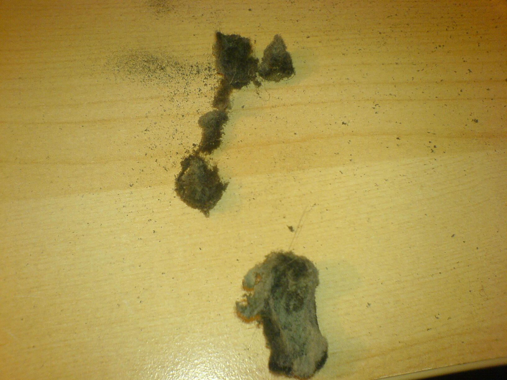

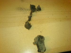

Er det snakk om ny eller gammel maskin? Min maskin er bare par måneder gammel (!), men pga gjennomtrekksystemet som gir cpu kjølig kommer det mye støv inn i maskinen, så jeg har også fjernet støvdotter (allerede).
