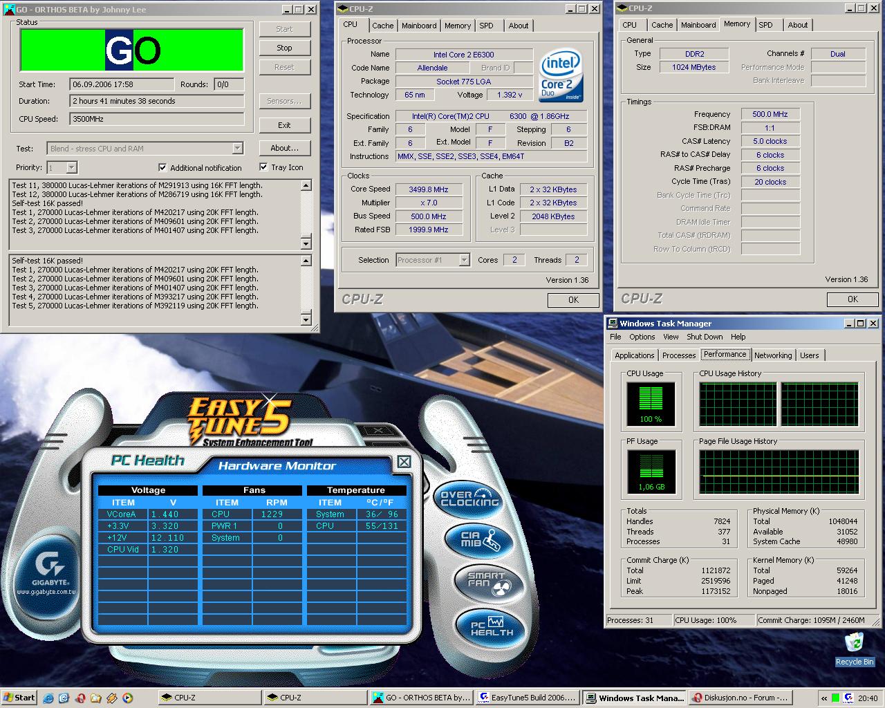

Hei.
Jeg bygde akkurat det samme oppsettet som deg i går og kjører det nå på 3,5GHz.
Om jeg har vært heldig med noen av mine komponenter vet jeg ikke, men det skal i utgangspunktet være en god kombinasjon av HK,ram og CPU.
Overklokkingen er såre enkel. Du trykker inn Delete mens du ser "bootscreen" rett etter at du har startet maskinen. Så går du inn der du kan stille CPU og setter FSB til f.eks 400MHz. Det burde gå meget lett uten å stille noe som helst annet.
(Det er ihvertfall min erfaring).

Hei.
Men om du er helt fersk så anbefales det at du søker litt i strenger her og på andre forum. Les til du skjønner litt hva det vil si å overklokke og hvordan du gjør det.
Lykke til!

Ok, skjønner ikke hvordan du klokker en maskin som i utgangspunktet kjører på 1,85ghz opp til 3,5ghz med stock cooling/kjøpt vifte/vannkjøling eller hva det måtte være. Del hemmeligheten?
(Spes siden du ikke øker volten heller som du sier)

Jeg bruker en Big Typhoon kjøler, men den kan vel ikke sies å være særlig spesiell bortsett fra at det er en god kjøler. E6300 klokker bra. Med bra hovedkort og ram går det langt.
Har nå kjørt CPU på fullt i snart 3 timer og den ser ut til å være stabil som bare det.
Har hevet volten til 1,45V på CPU og +0,2V på ram. (dette var ikke nødvendig for å boote) Tror faktisk det er mer å gå på med ny bios som støtter FSB over 500MHz.

Som jeg nevnte over her har jeg måtte øke volten på CPU(1,45V) og Ram(+0,2V) for å få den prime stabil, men den booter uten å stille noe som helst.
