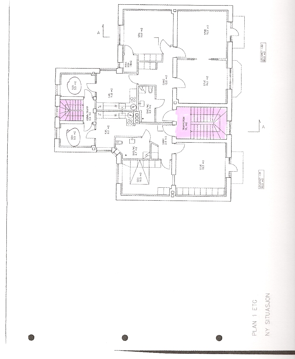

Gjest Slettet-52Y1nIV0tv Skrevet 25. august 2006 Del Skrevet 25. august 2006 (endret) 10mbit holder masse, langt mere en dere trenger. Tipper 5mbit er mer riktig. Men er mere morsomt å se hva slags utstyr som skal brukes, holder ikke akkurat men en trådløs router her... Hvordan ser leilighetene ut? over og under hverandre? hva slags vegger? 6742602[/snapback] Det er en bygård med såkalte engelske hulromsmur, altså murstein men uten armering. De fleste innerveggene er gips. Gården går over 5 etasjer med to leiligheter i hver. Det fine er at vi har hovedtrappegang på fremsiden av bygget og en trappegang ned til bakgården på baksiden. Håpet er å plassere utstyret i disse gangene slik at alle får grei deking i leilighetene. Noen innvendinger mot dette? Og utstyrtips mottas med stor takk!! Edit: Slenger ved et bilde av tverrsnittet av gården. Er 3/4roms leiligheter slik som dette oppover i etasjene. Trappegangene er skraverte med rosa. Har min egen NGTruter på kjøkkenet i 3romsen og den gir grei dekning i hele leiligheten vår og i trappegangene. Edit 2: Er ikke vits å være så gniten på utstyr, vi tjener fort inn den investeringen. Ponget er å få et nettverk som funker best mulig for alle! Endret 25. august 2006 av Slettet-52Y1nIV0tv Lenke til kommentar https://www.diskusjon.no/topic/622038-10-leiligheter-b%C3%A5ndbredde-og-utstyr/page/2/#findComment-6742637
Snipper_nr1 Skrevet 25. august 2006 Del Skrevet 25. august 2006 10mbit holder masse, langt mere en dere trenger. Tipper 5mbit er mer riktig. Men er mere morsomt å se hva slags utstyr som skal brukes, holder ikke akkurat men en trådløs router her... Hvordan ser leilighetene ut? over og under hverandre? hva slags vegger? 6742602[/snapback] Det er en bygård med såkalte engelske hulromsmur, altså murstein men uten armering. De fleste innerveggene er gips. Gården går over 5 etasjer med to leiligheter i hver. Det fine er at vi har hovedtrappegang på fremsiden av bygget og en trappegang ned til bakgården på baksiden. Håpet er å plassere utstyret i disse gangene slik at alle får grei deking i leilighetene. Noen innvendinger mot dette? Og utstyrtips mottas med stor takk!! 6742637[/snapback] I ukas nettverk og kommunikasjons blad så har det vært test av mimo(bedre kapasitet, rekkevidde og stabilitet) routere og da var det D-link 635 Rangebooster N650 som kom best ut av testen, koster 1.296. Hvor store er leilighetene? 2 roms? Lenke til kommentar https://www.diskusjon.no/topic/622038-10-leiligheter-b%C3%A5ndbredde-og-utstyr/page/2/#findComment-6742719
