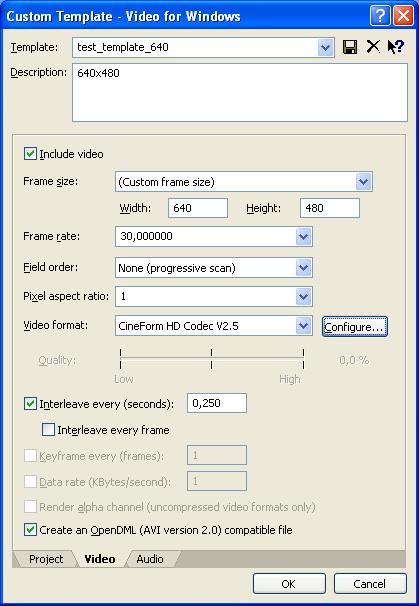

Killer_DT Skrevet 19. juli 2007 Skrevet 19. juli 2007 (endret) Jeg er på jobb nå, så har ikke programmet installert. Men Det optimale er at når du er ferdig med all redigeringen i Vegas, så skal ta Render as. At du ikke komprimerer bildet mer enn nødvendig. Dette med å komprimere er mye lettere å kontrollere i Vdub. Ta feks om du gjør noe feil med komprimeringen, enten det være alt for høy bitrate, feil oppløsning eller hva som helst. Da er det best at du har en ferdig redigert gedigen video, som du bare kan kjøre gjennom Vdub på nytt og ikke må innom Vegas hver gang. Det jeg mener er best, er at du på "render as" i Vegas tar et codec som forandrer på minst mulig. Det ideelle er om du tar ukomprimert, men det tar eeeeeevig tid, og eeeeevig plass. Så såvidt jeg kan huske så brukte jeg noe som heter "cinema hd codec" eller noe i den duren. Er det noe som heter "lossless" eller noe kanskje? Anyway, klarer du å unngå wmv så er det det beste. Btw. Flott at noen holder live i denne tråden! Mye bra her, og bare post om det er noe mer du lurer på! Edit: Her er linken til install filen til x264 codecen som jeg bruker: http://gabextreme.googlepages.com/DTS_x264.exe Endret 19. juli 2007 av Killer_DT

Killer_DT Skrevet 19. juli 2007 Skrevet 19. juli 2007 (endret) Aah, men den x264 skal du først bruke seinere, i vdub på den komplette giga-store filen du har "render as" i Vegas. Når du rendrer i vegas skal du, som jeg skrev lenger oppe, bruke et codec som forandrer minst mulig på ting, og tar minst mulig tid å kompimere med. Med det mener jeg noe som muligens heter "lossless" eller kanskje "uncompressed". Etter jeg har fått ned vegas selv nå her på jobb skal jeg gå inn og se hva som er av muligheter. Edit: Lagt til screenshot av hvordan min "render as" template ser ut. Merk at siden jeg sitter på Laptopen på jobb så har jeg bare recorda i fraps i 640x480. Derfor denne oppløsningen står på templaten, for deg så må du bare bruke det som du har brukt i fraps. Endret 19. juli 2007 av Killer_DT
