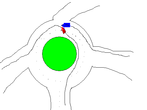

Når regnes bilen som inne i rundkjøringa? Hele bilen forbi vikelinja? Halve? Jeg tenker da på om bil B som skal rett fram i runkjøringa på tegninga over legger seg inn i rundkjøringa(ikke raskt, men sakte) slik som på tegninga over, vil han da være inne i rundkjøringa slik at bil A får vikeplikt? Forstår du? :thumbup:
Men Bil A har jo vært inne i rundkjøringa lenge før Bil B kom inn, Bil A kom jo frå andre sida.

Jeg har nettopp hatt kjøretimer og oppkjøring, og kjørelæreren sa til meg at i slike situasjoner skal (det som blir) bil B vente. Utifra plasséringen til bil A skal bil B vite hvor bil A skal, og bil A kom først inn.
I skissen som er tegnet opp, er det ingen tvil: Bil A skulle ha skiftet felt rett før utkjøringen bil B kommer fra, og får i dette tilfellet vikeplikt (må kjøre en runde til).
Dette er imidlertid en interessant problemstilling; hva hvis det hadde vært en arm til i rundkjøringen (øst)? Hvis det kommer en bil C østfra som skal vestover, skal han ligge i høyre felt i rundkjøringen fordi han ikke skal gjennom mer enn halve rundkjøringen. Vår venn i bil A kommer derimot sørfra og skal vestover. Dersom disse to blir liggende parallelt i hvert sitt felt, får faktisk bil A vikeplikt for bil C idet han skal skifte fra indre til ytre felt rett før nordre utkjøring. Dette er den eneste situasjonen hvor den som kommer først inn i rundkjøringen vil få vikeplikt.

Har du noe imot å begrunne påstanden om at bil A skal fortsette rett frem (skifte felt) og kjøre inn i bil B? Hvordan kan bil A ha forkjørsrett mens han skifter felt, og begge er inne i rundkjøringen? Dersom bil A ikke ga tegn til å skifte felt før nordre arm, bryter vel ikke B vikeplikten ved å kjøre inn i et ledig felt på en forkjørsvei (rundkjøring)?

Bil B skulle aldri ha kjørt inn i rundkjøringen. Han har vikeplikt for de som allerede er inni rundkjøringen, altså bil A.
Hvis du skal inn i en rundkjøring og det kommer en bil fra venstre innerst og det er en utkjørsel 90 grader til høyre for meg ville aldri jeg kjørt inn i rundkjøringen. Er å be om en kollisjon der jeg mest sannsynlig hadde fått skylda da jeg har vikeplikt.
Er derfor man blinker ut av rundkjøringen og... dersom bil A blinker ut skal han ut der bil B skal og dermed kan ikke bil B legge seg ytterst og kjøre dit. Dersom bil A ikke blinker ut (han vil fortsette å ligge innerst og kjøre ut seinere) kan han gjøre det, men ettersom altfor mange ikke blinker eller blinker for seint er det ikke forsvarlig å gjøre.

Vet ikke om folk skjønte hva jeg mente da jeg snakket om nord, sør og vest i forrige post, så jeg legger ved et bilde. Det er dette jeg snakker om som er den eneste situasjonen der den som er først inne i en rundkjøring, får vikeplikt.
Her bør det ikke være tvil, den røde bilen får vikeplikt ved nordre arm. Eventuelt senere, om han venter for lenge med å skifte felt, noe som er en vanlig feil i rundkjøringer. Han får da også vikeplikt for dem som kommer nordfra.
