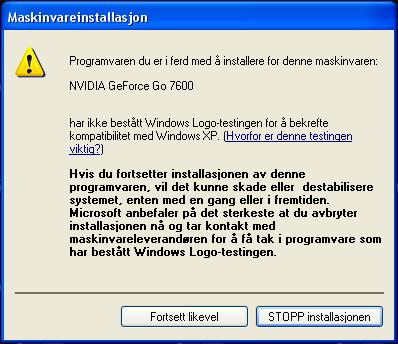

bah, hva nå da? (valgte å avbryte)
driver 91.31 hentet fra zepto sin side.
