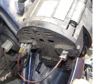

r2d290 Skrevet 31. juli 2006 Skrevet 31. juli 2006 Hei Jeg og fetteren min "komfirmanten" har et kraftverkprosjekt. Siden vi bruker en bildynamo, og bilbatteri; synes jeg at dette spm. passer under bil og motor. Delebilen vi har tat dynamo og bilbatteri fra, er en Audi 80. på dynamoen, er det tre ledninger (gul, blå, og en som er så skitten at jeg ikke ser hvilken farge det er. I tilleg er det en litt større ledning. Jeg lurer på om det er realistisk å kunne få en bildynamo til å gå fortnok til å lage strøm ved hjelp av vann. Jeg lurer også på hvordan jeg skal koble dynamoen til bateriet for å kunne lade det opp... går det an å lade batteriet sammtidig som eg bruker strøm direkte på lamper osv. Mvh

r2d290 Skrevet 1. august 2006 Forfatter Skrevet 1. august 2006 (endret) Takk for støtte... legger ved ett bilde på hvordan dynamoen ser ut... fint om noen kan fortelle hvordan vi skal koble... hva vi skal koble hvor osv. dere kan gjerne vere litt kreative å lage ett bilde i paint der dere prøver å kopiere dynamo, og legger til ett batteri og to lyspærer i pararell (men jeg skal nok klare det siste selv hvis jeg får til det andre...) Endret 1. august 2006 av r2d290
r2d290 Skrevet 2. august 2006 Forfatter Skrevet 2. august 2006 noen so kan si meg hva som er pluss og hva som er minus? Har det noe å si hvilken vei dynamoen går? Mvh
Rebel-Rider Skrevet 2. august 2006 Skrevet 2. august 2006 Det skal være en BLÅ, to RØD og en SORT ledning der. Den blå ledningen går til dashbordet, Den store rød går til + den Sorte går til Jord (-) den lille røde går også til + På 3pins kontakten til venstre RØD + Går til + polen på batteriet (via "spleisepunkt 30") SORT - Går til jord BLÅ + til ladeindikator (går til multipluggen bak instrumentpanelet) På 1 pins kontaken til høyre RØD + går også til + polen på batteriet (via "spleisepunkt 30")

r2d290 Skrevet 21. august 2006 Forfatter Skrevet 21. august 2006 nei det blir nok ikke det største problemet... det jeg ser verst på er omdreiningshastigheten som kreves... så i en bok: praktisk bilteknisk... en gammel bok pappa brukte i militæret der står det om vekselsstrømsdynamoer at jorda (-) kommer ut i skruefestet (der man fester dynamoen fast i bilen. de tre pluggene som står for seg selv er noen ledninger som går til en spenningsregulattor (jeg fant ikke denne regulatoren i bilen) fra regulatoren går det èn ledning til en ladelampe, vidre til en tenningsbryter, vidre til startmotoren og så til + pol på batteriet. den andre pluggen som er for seg selv har en ledning som er skravert (dvs. at det er ladestrøm.) den ledningen går til samme skruefeste på startmotoren som ledningen fra spenningsregulatoren gikk... vidre gikk den til +polen på batteriet... - polen på batteriet gikk til panseret (som da går bort til - på batteriet det jeg lurer på er hvor jeg finner denne spenningsregulatoren (om denne eventuelt er innebygd) fortsatt fint med litt mer generell informasjon ang. prosjektet vårt...
r2d290 Skrevet 22. august 2006 Forfatter Skrevet 22. august 2006 (endret) legger til noen nye bilder som kan hjelpe meg med spørsmålene mine: dynamo batteriholderen panseret uredigert Pansr med streker edit: små bilder det der... skal fikse på det i morra... Endret 23. august 2006 av r2d290

Rebel-Rider Skrevet 23. august 2006 Skrevet 23. august 2006 Den er innebygget i selve dynamoen under plastkåpa Den gamle boka til faren din er rimelig utdater da spenningsregulatorene har vært innebygget i dynamoen på de fleste biler siden tidlig på 70 tallet.
r2d290 Skrevet 24. august 2006 Forfatter Skrevet 24. august 2006 Den er innebygget i selve dynamoen under plastkåpa Den gamle boka til faren din er rimelig utdater da spenningsregulatorene har vært innebygget i dynamoen på de fleste biler siden tidlig på 70 tallet. 6730596[/snapback] høres bra ut vet du også om minus polen er en av pinnene eller om det er i skruefestet? i følge boka er det i skruefestet, men er det slik fortsatt?
Rebel-Rider Skrevet 24. august 2006 Skrevet 24. august 2006 Minus er i godset på dynamoen, eller skrufestet om du vil
