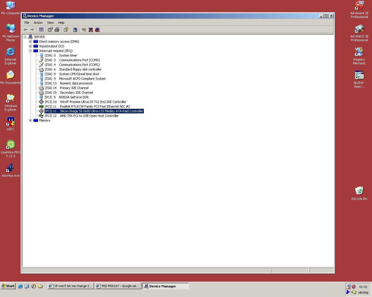

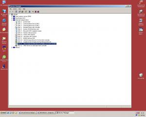

Jdronnen Skrevet 22. juli 2006 Forfatter Skrevet 22. juli 2006 OK.... HER HAR JEG NOE SOM MUUULIGENS KAN VÆRE PROBLEMET!! Men trenger litt hjelp... Se her, dette er de 2 kontrollerkortene som jeg har... Nettverkskortet og det nye kontrollerkortet har samme IRQ! Har dette noe å si ? Hjelp meg
TaZ Skrevet 23. juli 2006 Skrevet 23. juli 2006 (endret) Skal gå fint at dem deler IRQ.. Har du hvert i bios og sett? Hvordan er oppsettet ditt..Hvor står OS disken?hvilke innstillinger har du i bios ang. boot Deaktivert biosen på den nye kortet? Tror det er her problemet ligger.. Endret 23. juli 2006 av taz
