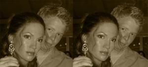

DesertGlow Skrevet 19. juli 2006 Forfatter Skrevet 19. juli 2006 Gjorde en sammenligning på det bildet jeg jobbet med nå. Det er utvilsomt en forskjell, men jeg føler det går mer på andre områder enn farger som slår gjennom. Det til venstre er gjort direkte med layer, mens det andre er gått gjennom en grayscale-effekt. Nå skal det sies at det her er en del andre feilkilder inn i bildet, blant annet at grayscale-funksjonen trolig ikke er den beste måten å fjerne fargene fra bildet på, og at det trolig er årsaken til forskjellene i kontrasten/lysstyrken. I bildet er det for øvrig en god del ganske kraftige rødfager, noe som til å begynne med var årsaken til at jeg ønsket å lage en sepia-utgave fremfor en vanlig fargebilde ut av det.
Torbjørn T. Skrevet 19. juli 2006 Skrevet 19. juli 2006 Er det Image --> Adjustments --> Desaturate du bruker? Den er ikkje det beste verktøyet for å gjere eit bilete til svart-kvitt nei. Prøv i staden med Channel Mixer, slik som i denne tutorialen.

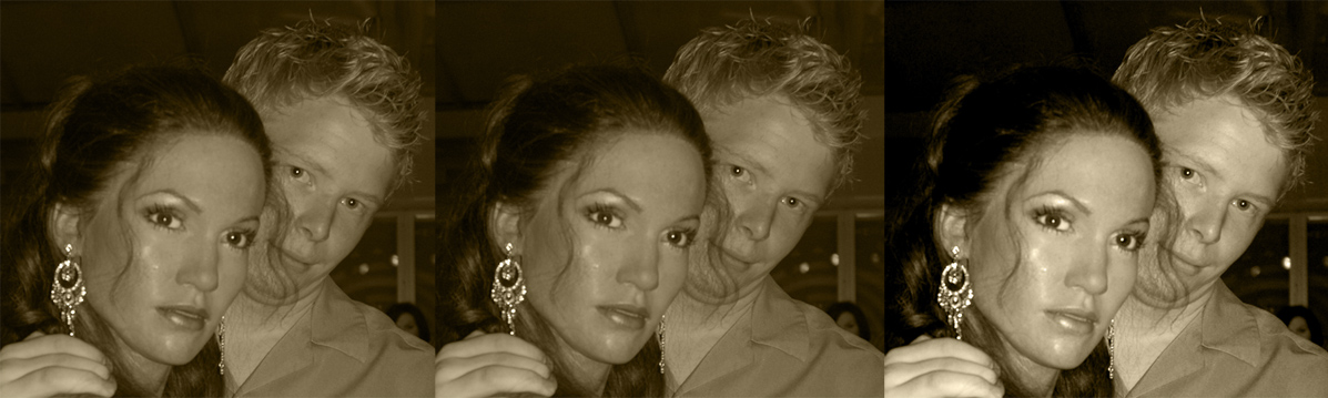

DesertGlow Skrevet 19. juli 2006 Forfatter Skrevet 19. juli 2006 Brukte Mode -> Grayscale i dette eksempelet, men vet det ikke er den perfekte måte å gjøre det på. Skal legge ved eksempel på det du skriver under... (Edit: Død over QuickTime) Edit2: Det ble utvilsomt bedre (selv om ting som en gjerne vil skjule fremheves). Legger ved en sammenligning av de tre under.
