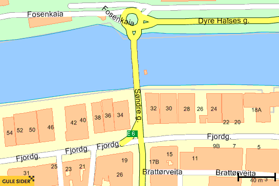

perpyro Skrevet 17. juli 2006 Skrevet 17. juli 2006 Dette er et veistykke som bryter med "reglene" for rundkjøring. Hele veien fra Dyre Halsesgate til fjordgata er det to felt i samme retning inklusiv rundkjøringa. Dette er et stykke vei hvor det ofte er kø i begge felt. Dagen du skal kjøre her er det tett trafikk. Dersom du kommer kjørende langs Dyre Halsesgate og skal til høyre inn Fjordgata hvilken fil holder du. Velger du A: å vente til det blir luke i køen til venstre slik at du kan holde venstre rundt rundkjøringa for deretter å vente til det blir luke i høyre felt når du skal ut av runskjøringa? Eller gjør du B: Holder høyre hele veien slik at du følger trafikken og tar av til høyre inn fjordgata uten å måtte vente på noen? Jeg vet hva jeg ville gjort.
