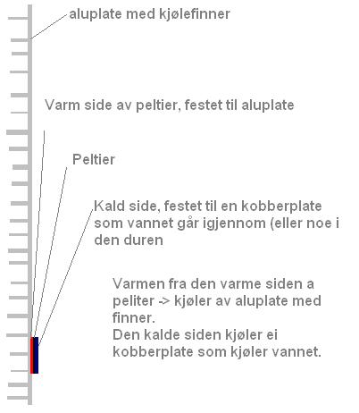

lokeland Skrevet 25. juni 2006 Forfatter Skrevet 25. juni 2006 Har kikka på dissa hobby CNC maskinene og det imponerende at folk greier å bygge sånt! Men CNC er nok ikke aktuelt for meg, så det blir bare "vanlige verktøy". Som nevnt før er jeg ute etter et støysvakt system og går derfor for passiv radiator. Men har en idè passiv peliterkjøling av vannet: Er det noen som tror det vil fungere? Tenker på en relativt stor aluplate. En som kanskje dekker nesten hele sideplata på kabinettet! Hvis ikke får jeg få for passiv radiator, men dropper oljeovnkonseptet og finner heller en annen smart (og enkel(!)) metode å lage en passiv radiator på. Har ikke stort budsjett på radiatoren (noen få hundrelapper), så det er en utfordring i seg selv å få ting til å passe med budsjettet.
eXa Skrevet 25. juni 2006 Skrevet 25. juni 2006 å bruke pelt til å kjøle vannet er uansett lite effektivt. mye mer effektivt å kjøle cpu direkte. med pelt kan du tåle en litt varm side, varmt vann og varmt kjøleelement. jo varmere kjøleelementet er jo mer effektivt er det. så selv om vannet kansje er 50grader så kan jo cpuen holde relativt normal temp!
