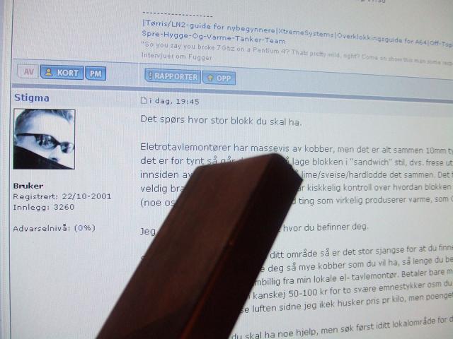

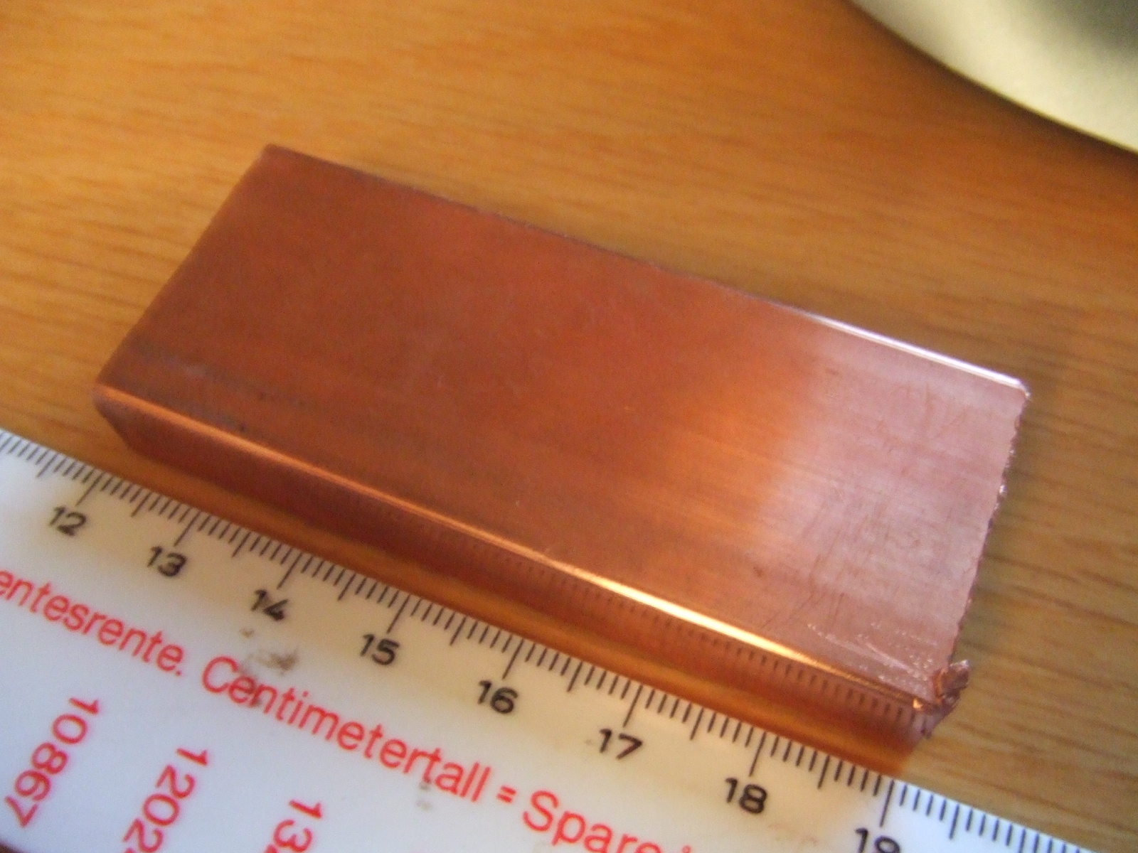

Her har du forresten bilde av en bit som jeg hadde liggende.
Du får også disse i betydelig bredere stykker, som da er egnet til å lage CPU og GPU blokker utav. Selv har jeg brukt disse til nå for å lage enkle kryss-borr kjøleblokket til videoram, mosfest osv. men samme metoden vil ikke fungere bra til å kjøle noe som lager mye mer varme slik som CPU.
Kobberkvaliteten på dette er forøvrig helt ideell. renheten kobber er veldig høy, noe av det reneste du får fatt i siden det brukes i elektro. Det er en veldig fin ting for oss som bruker det for kjøling siden jo renere kobber = bedre varmeoverføring.
EDIT: Ja, også var det lurt å faktisk legge ved bildet i stedet for å bare si at jeg skulle gjøre det =P
